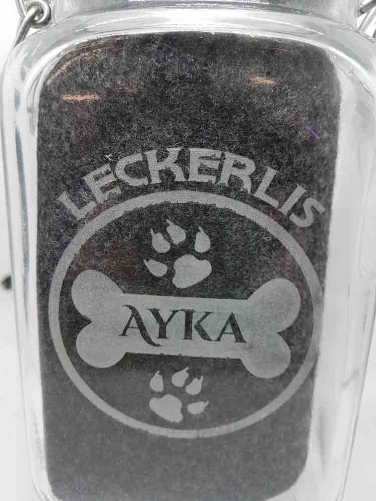

trotz nassem zeitungspapier ist es noch schlimmer mit dem absplittern das Ergebnis sieht so aus Zeitung wird zuschnell trocken

Hallo Beatrix, das Zeitungspapier muss lange eingeweicht werden. Sicher war es zu trocken und ist während der Gravur "hochgekommen" und war dem Laserstrahl im Weg. Du kannst auch eine Lage Küchenrolle, Papierhandtuch 1lagig, Seidenpapier oder ähnliches verwenden. Anfeuchten und blasenfrei aufbringen. Graviere mit ca. 80% Speed bei 100% Leistung. Blase keine Luft mit dem Kompressor drauf, Absaugung mittlere Drehzahl. Sieht gut aus? Abspeichern in der Parameterliste. Wird nix? Testen. Vierecke farbig, diverse Parameter. Kann sein dass dein Parameter anders ist, da dein Glas(material) von der Zusammensetzung anders ist . Deshalb sind alle Werte in der Materialliste als Empfehlungen zu betrachten. Sorry für die (erste) kurze Antwort, mein Rechner war abgestürzt.
Sonst wäre dieser Beitrag mit in der Antwort gewesen. Aus "Wie Glas gravieren?"
Hallo Fidde,
aus meiner Sicht ist die Methode mit Kühlung durch nasses Papier, die beste und sicherste Methode.
Hintergrund ist, dass das Glas durch die Hitze des Laserstrahls heiß wird. Dadurch entstehen Spannungen im Glas. Diese Spannungen können zu Splittern in der Gravur führen. Durch mäßigen Einsatz von Laserleistung lässt sich dies auch ohne Kühlung zum Teil umgehen.
Sicherer ist es aber mit Papier. Auch kann so mehr Leistung eingesetzt werden.
