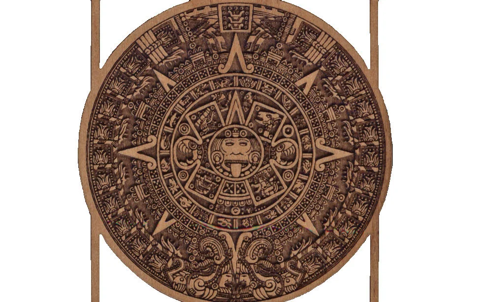

heute möchten wir, euer Team von cameo Laser, ein spannendes Thema mit euch teilen: Das Vektorschneiden von Holz mit Lasern. Diese Technik bietet eine beeindruckende Präzision bei der Bearbeitung von Holz und ist für eine Vielzahl von Anwendungen unerlässlich. Hier sind einige Einblicke und Tipps, die wir bei der Arbeit mit Epilog Lasersystemen gesammelt haben, die sich besonders gut für diese Aufgabe eignen.
Laserleistung und Schnitttiefe Die Schnitttiefe hängt stark von der Laserleistung und der Härte des eingesetzten Holzes ab. Zum Beispiel kann ein 30-Watt-Laser Holz bis zu einer Dicke von 6,35 mm (¼ Zoll) schneiden, während ein 120-Watt-Laser bis zu 12,7 mm (½ Zoll) schafft.

Testet zunächst an Probestücken und achtet auf die Holzart sowie Maserung.
Nutzt scharfe Vektorgrafiken für präzise Schnitte.
Vielfältige Anwendungsbereiche Ob im Modellbau, der Schilderherstellung, Möbelbau oder im Kunsthandwerk – die Anwendungsbereiche sind nahezu grenzenlos.
