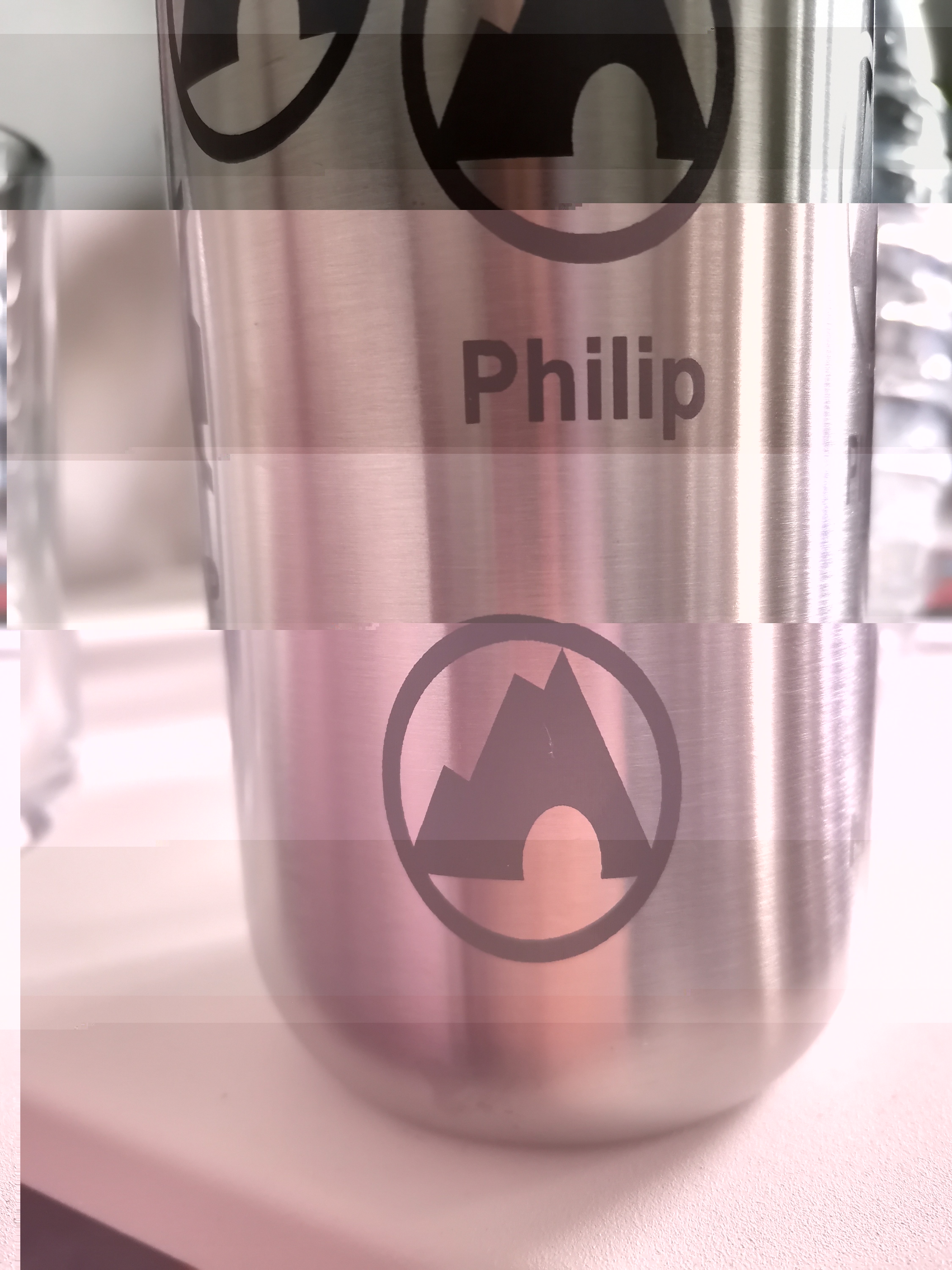

Habe hier Thermobecher, die oben einen Durchmesser von 80mm haben.
Graviert werden soll ein rundes Logo mit 30mm + Name
Das Logo hab ich auf 31mm gestreckt.
Der Becher hat ein Gewicht von 240 g, mit Deckel 300g.
Egal wie ich es versuche, ich bekomme kein vernünftiges Ergebnis hin.
erst nur den Becher eingelegt und mit der Klemme fixiert, dann Klemme entfernt, dann mit Deckel und Wasser gefüllt, mal von oben graviert und mal von unten. Leider erziele ich kein zufriedenstellendes Ergebnis.
Habt ihr noch eine Idee?
VG und einen schönen Sonntag
Re: Nullpunkt bei der Rundgravur / Abwälzvorrichtung
Hallo Sarah,
wenn ich deine Bilder richtig deute, dann hast du einen Becher der oben größer ist als die Stelle wo du gravierst. Ist dies So? Weiter oben habe ich dazu die Umrechnung geschrieben.
