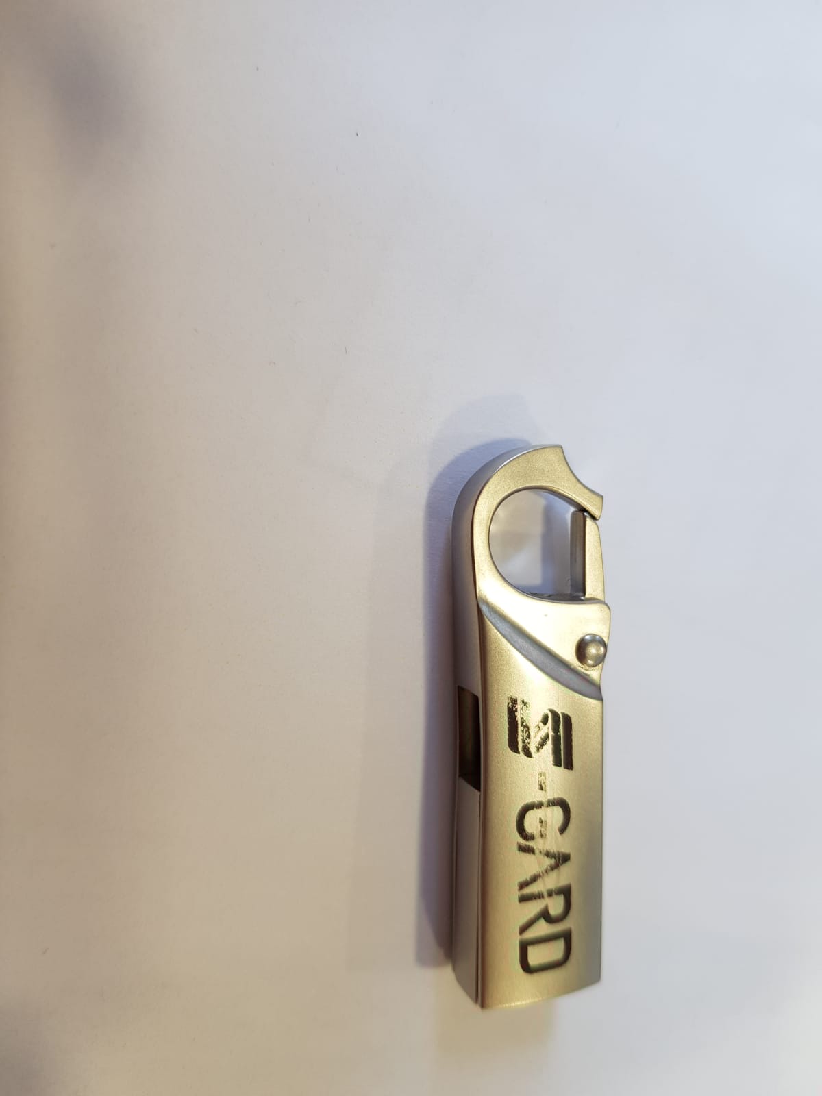

Hallo liebe Mitglieder,
leider starte ich meinen ersten Beitrag mit einem Problem und hoffe auf Hilfe.
Das Material des USB-Sticks wurde vom Kunden als Edelstahl deklariert
und wurde daher auch so von uns mit marksolid 114 behandelt.
Die Oberfläche wirkt auch fast wie Edelstahl aber ist schon sehr glatt.
Metall ist es aber auf jeden Fall.
Ein paar Bedenken hatte ich dann schon, da das Spray trotz Reinigung leichte Probleme bei der Haftung hatte.
Graviert bzw. Markiert haben wir mit einem Fusion 32 50W - 2" linse / 1200dpi / 40s / 100p
(da die Markierung so akkurat wie möglich sein soll).
Wie im Anhang zu sehen konnte die Markierung mit dem Fingernagel abgekratzt werden.
Auf zuvor von uns getestetem Edelstahl war dies nicht der Fall.
Wer von euch hat da schon Erfahrung gemacht und konnte eine Lösung gefunden werden?
Wenn mir jemand Zeit nah eine hilfreiche Antwort geben könnte wäre ich sehr sehr sehr dankbar.
Kommt gut ins Wochenende und besten Gruß

ich denke der USB Stick ist nicht aus Edelstahl. Diese sind immer verkupfert und dann vernickelt.
Das wird der Grund sein warum das Metallmarkspray nicht haftet
Hier sind wir im Anwendungsbereich eines Faserlasers.
Genauso sieht es bei Zippos aus.
Sorry das ich keine besser Antwort geben kann.
