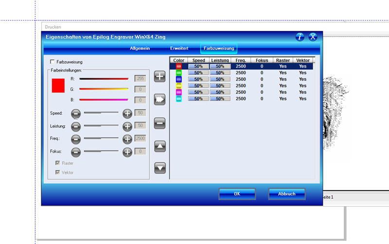

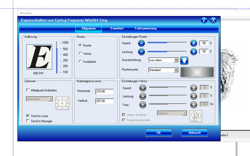

Re: Corel Draw 18, Bildgravur fehlerhaft
Die Funktion war tatsächlich aktiviert. Allerdings wird das Problem dadurch nicht behoben.
- Unbenannt-3.jpg (252.36 KiB) 59667 mal betrachtet
- Unbenannt-2.jpg (215.73 KiB) 59667 mal betrachtet
- Unbenannt-1.jpg (207.2 KiB) 59667 mal betrachtet
Hallo Andreas,
wenn Corel neu installiert wird, ist die Farbverwaltung grundsätzlich aktiv. Dieses gibt Konflikte mit der Druckerausgabe auf den Laser.
Vielleicht spielt dies eine Rolle....
Erstmal vielen Dank für die zeitnahe Unterstützung.
Das Problem ist behoben, Herr Ebel hat sich netterweise telefonisch gemeldet.
Ursprung des Fehlers: Die Bilddatei lag teilweise ausserhalb des Seitenformates.
Dadurch kam es zu einer Fehlinterpretation und das gesamte Bild wurde als homogene Fläche ausgegeben.
So haben wir jahrelang mit Corel 14 gearbeitet. Daher nun die Fehlersuche beim Umstieg auf Corel X8.
Der Tipp mit der aktivierten Farbzuweisung ist sicherlich auch zu beachten,
nun war das aber nicht (allein) der Ursprung.
Unsere Farbverwaltung werden wir allerdings nicht deaktiveren, da wir ja nun hauptsächlich
Layouten, PDFs erstellen und unsere Druckmaschinen ansteuern. Die Ansteuerung des Lasers
aus Corel Draw ist da eher zweitrangig.
Vielen Dank nochmal und frohes Schaffen!
