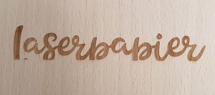

warum lasert der laser mir nur halbe buchtaben,Pointer ist frei von staub parameter sind wie immer
hatte vorher noch nie Probleme mit den schriften selbst bei einer Arial schrift lasert er mir die Füßchen der Buchstaben nicht
Lasert nur halbe Buchstaben

Hallo Bea,
ist die Vorlage Text oder eine Grafik? Bitte teste mit einem ganz normalen Text. Bitte verwende dazu eine neue Seite in Deiner Grafiksoftware.
Bitte prüfe das die Seitengröße und die Einstellung im Treiber übereinstimmen. Noch ein Test: nimm die Füllung aus der Schrift und stelle den Umriss als Vektor ein. Es ist interessant ob die Maschine den Vektor sauber ausgibt.

Danke, wie nehme ich die Füllung aus dem text in LaserDrawTorstenHerbst hat geschrieben:Hallo Bea,

Zum Beispiel in Corel Draw. Linke Maustaste auf Schrift dann das Kreuz für keine Füllung. Dann die linke Maustaste auf den zum Beispiel rot.
In den Grundeinstellungen muss der Umriss auf Haarlinie stehen.
