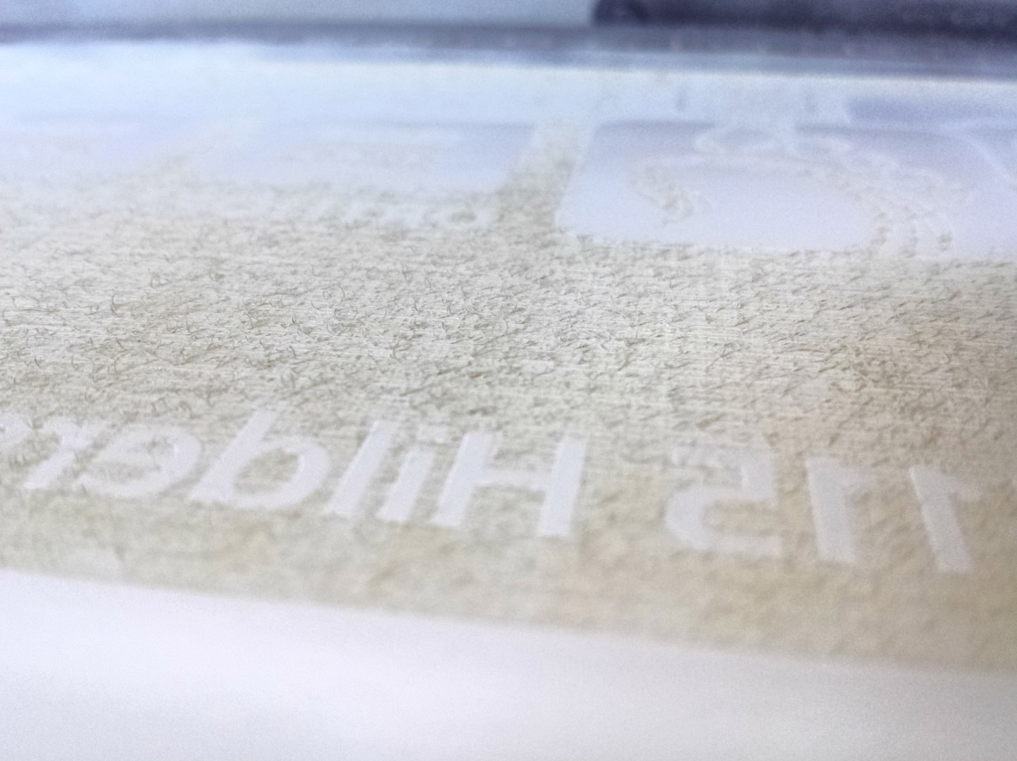

Habe jetzt einen neuen Bogen bekommen. Funktioniert bisschen besser, allerdings habe ich jetzt nach dem zweitem Laserdurchgang Papierfasern oder so überall...
Ich versuche das mal auf Foto festzuhalten. Hoffentlich kann man das da erkennen bei der kleinen Größe, die hier erlaubt ist...
Dementsprechend das Ergebnis... Trotz vorsichtigem säubern...

man muss ungedingt 2 mal lasern! Wenn Flusen auf dem Material sind lassen die sich mit einer Bürste normaler Weise eiunfach entfernen.
Wichtig sind auch die 400 DPI Auflösung.
