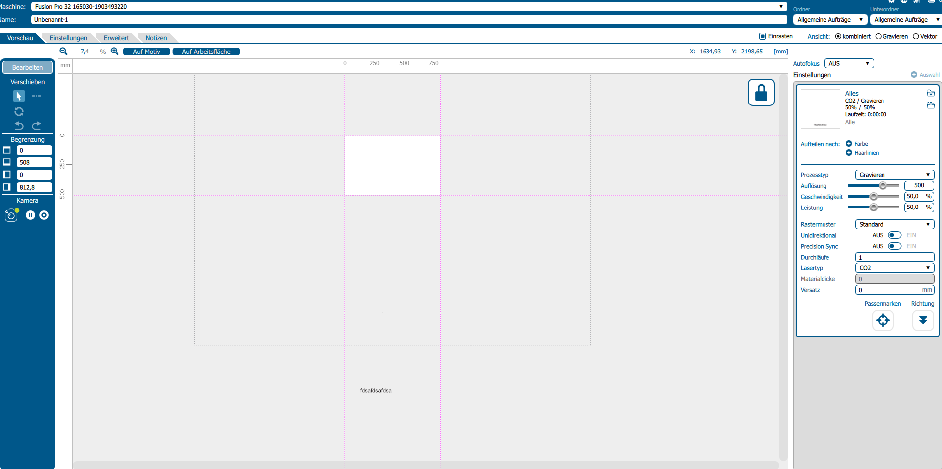

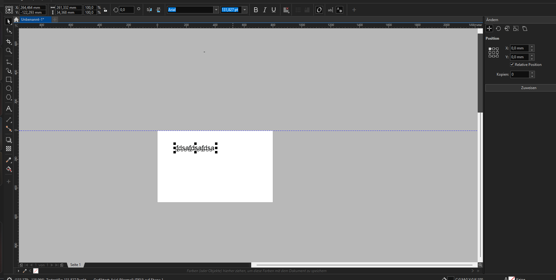

ich weiß nicht ob es besser ist ein neues Thema aufzumachen da dieses ja schon knapp 3 Jahre alt ist aber ich habe leider genau das gleiche Problem wie elfenstall mit dem ersten Punkt. Auch bei uns ist das Problem mit dem Tausch der PC's entstanden. In Corel Draw 2019 ist der Beispieltext dort wo er sein soll. (siehe Bild Druckbereich1) Lineal und alles ist auch so wie beim alten PC es war. Der Jobmanager empfängt die Datei aber weit außerhalb des Druckbereichs (siehe Bild Druckbereich2).
Ich habe vom alten PC schon alles was es so zu exportieren gab, exportiert und beim neuen importiert, jedoch bleibt der Fehler bestehen. Der Jobmanager hat beim einrichten auch den Laser gefunden und abgesehen von dem Versatz scheint auch alles zu passen. Den einzigen Unterschied, den ich zwischen den PC's feststellen konnte war das ich in Corel 2019 beim neuen PC die Treiberkompatibilität nicht einstellen kann, bzw der den Drucker dort nicht findet. Corel wurde auch schon mit F8 zurückgesetzt. Habe auch durch rumexperimentieren nicht hinbekommen wie ich den Drucker hinterlege, und weiß auch nicht ob das Abhilfe schaffen würde.

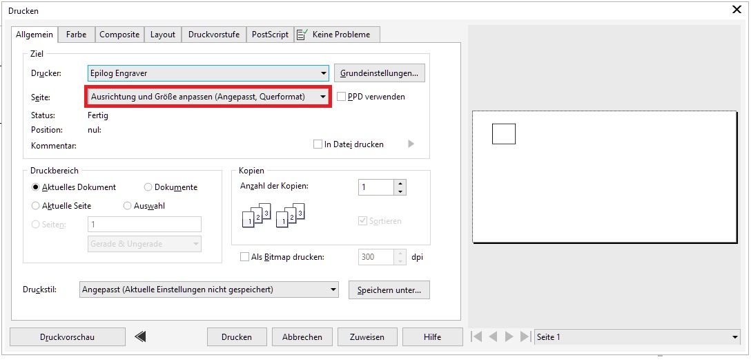

Wichtig ist, dass danach die richtige Seitenausrichtung angewählt werden kann.
Dein Fehler tritt auf, weil CorelDraw nicht die korrekten XY-Informationen an die Epilog Suite weiterleitet.
Da die Medium Size von Corel größer ist als dein Arbeitsblatt wird in der Suite die Grafik an der falschen Stelle abgelegt und nicht auf der weißen Fläche in der Suite.

Wenn dass nicht hilft, weil du eventuell nicht die Corel Suite hast, sondern eine Home & Student Version, dann sag bescheid, dann müssen wir bei der Epilog Suite in den Druckereigenschaften umschalten auf Postscript und die Seitengröße festlegen. Das klappt aber nur, wenn du einen Laser mit einer Druckfeldgröße hast. Hast du mehrere Epiloglaser, ist das nicht schön, weil dann der kleinere die Postscriptgröße für die anderen vorgibt.
