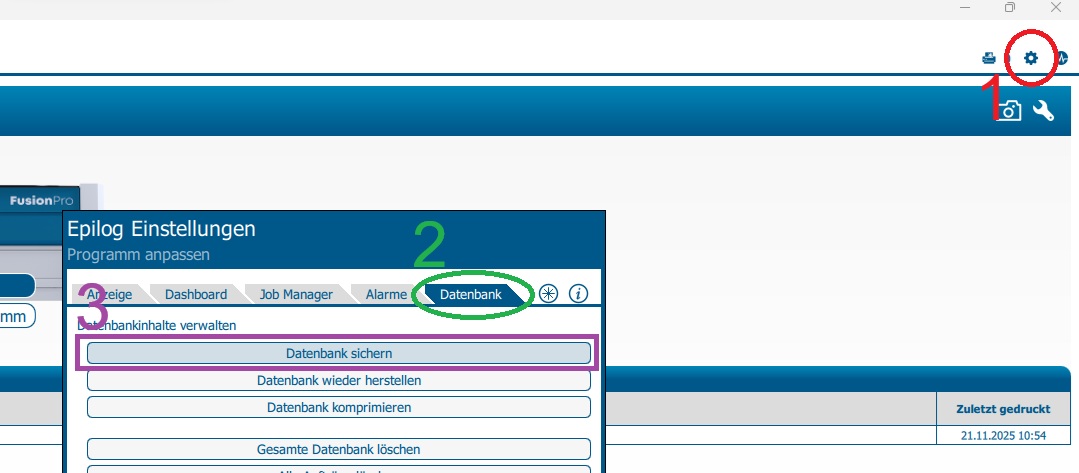

Also.... wenn man irgendetwas machen möchte, dann muss man über die Optionen vom Jobmanager gehen,
Also ... Jobmanager öffnen :
Jobmanager - Datenbank speichern 1.jpg (99.07 KiB) 252793 mal betrachtet
Bei der roten 1 auf das Zahnrad klicken
Bei der grünen 2 den Reiter Datenbank anwählen
Bei der pinken 3 die Datenbank sichern anwählen.
Dann geht ein Fenster auf, man wird gefragt, ob man die Datenbank komprimieren möchte, da kann man ruhig immer ja anklicken.
Dann geht ein Explorerfenster auf und man kann sich den Speicherort wählen und die Suite schlägt automatisch einen Namen vor.
Hier sucht man sich ein sicheres Verzeichnis aus und klickt auf speichern.
Damit die Datenbank mit allen Informationen komplett gespeichert.

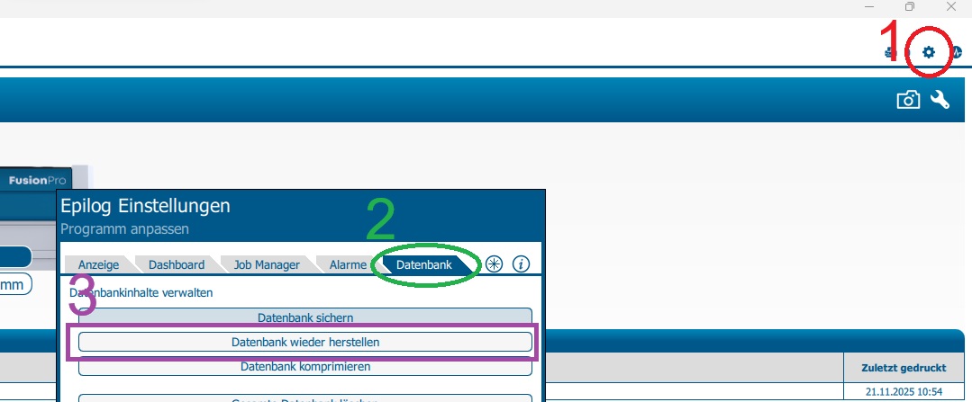

Ich möchte jetzt die Datenbank, wie auch immer, wieder in meine frisch installierte Suite oder auf einem anderen Rechner übernehmen/nachinstallieren.
Jobmanager - Datenbank wieder herstellen 1.jpg (92.95 KiB) 252793 mal betrachtet
Wieder oben rechts auf die rote 1
Dann wieder auf die grüne 2
Und nun auf die pinke 3
jetzt kommt eine böse Falle...
Die Software fragt nun, ob man die alte jetzige Datenbank vorher sichern möchte. Wenn man jetzt nicht aufpasst und nicht genau liest und versehentlich in dem folgenden Explorerfenster nachschaut, dann kann man versehentlich auf den Namen klicken von der Datei, die ich bewusst als Sicherung abgespeichert habe und überschreibt sich seine Datenbank.
Man wird dann zwar gewarnt, von wegen überschreiben und so, aber man hat ja schnell irgendwie auf die linke Maustaste gedrückt...
Also überschreibt man sich seine gewollte Datenbanksicherung mit der Datenbank, die man nicht mehr braucht. Und schon sind viele Einstellungen weg. Das ist jetzt der einzigste Weg, den ich kenne, wo man sich selber seine Datenbank verwuseln kann.
Nachdem man dann seine alte Datenbank gesichert hat ( und mit Pech seine gewollte Datenbank überschrieben hat ) geht ein neues Explorerfenster auf und fragt nach der Wiederherstellungsdatenbank ( also taucht da mit Pech gerade die Überschriebene Datenbank auf ) oder man sucht sich den Speicherort, von seiner gewollten Wiederherstellung.
Somit werden also alle Datenbankeinstellungen ( Laser, Jobs, Material Gravur, Material Vektor ) weggespeichert und auch wieder retour gesetzt.
Das ist der Weg und der Weg ist das Ziel.
Also aufpassen beim Menüpunkt Wiederherstellen und genau darauf achten, ob der "Speichern unter" oder "Laden" möchte in dem jeweiligen Explorerfenster. Ein Fehler ist hier schnell passiert und ist sogar mir auch schon passiert. Und man hat dann Glück, wenn man noch mal an seine gewollt gesicherte Datenbank kommt, ansonsten ist alles weg.

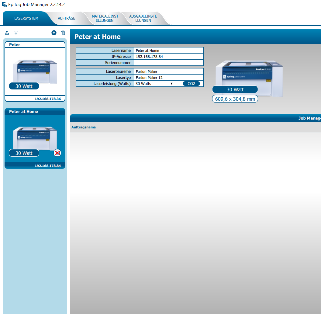

Was den Datentransfer angeht, so habe ich alles so wie beschrieben gemacht. Noch einmal zum Hintergrund:
Bei einem Umzug von einem Netztwerk zum anderen habe ich es nicht geschafft, die Netzwerkkonfiguration so zu ändern, dass nach dem Umzug das Gerät über das neue WLAN angesprochen wird. Vorher war es in einem kabelgebundenen Netzwerk. Zwar war es laut WLAN-Router ordnungsgemäß angemeldet, jedoch nicht über den PC ansprechbar. Kann (und wird) ein Problem auf der PC-Seite sein.
Daher habe ich im Jobmanger ein "neues" Gerät installiert. Natürlich genau das alte, ich habe nur einen Cutter, jetzt aber mit anderer Anschlußkonfiguration. Jetzt war das Gerät auch im PC sichtbar.
Screenshot (255).png (120.51 KiB) 250211 mal betrachtet
Dann habe ich von der alten Konfiguration (Gerät "Peter") eine Sicherung der Datenbank vorgenommen. Alles wunderbar soweit.
Und diese Datenbanksicherung auf das zweite Gerät ("Peter at Home") aufgespielt. Auch alles wunderbar, zumindestens was die Aufträge angeht. Die wurden alle übertragen und sind in beiden Gräten verfügbar. Nicht jedoch die Materialeinstellungen, die wurden nicht übertragen.
Screenshot (258).png (331.81 KiB) 250211 mal betrachtet
Woran kann das liegen?

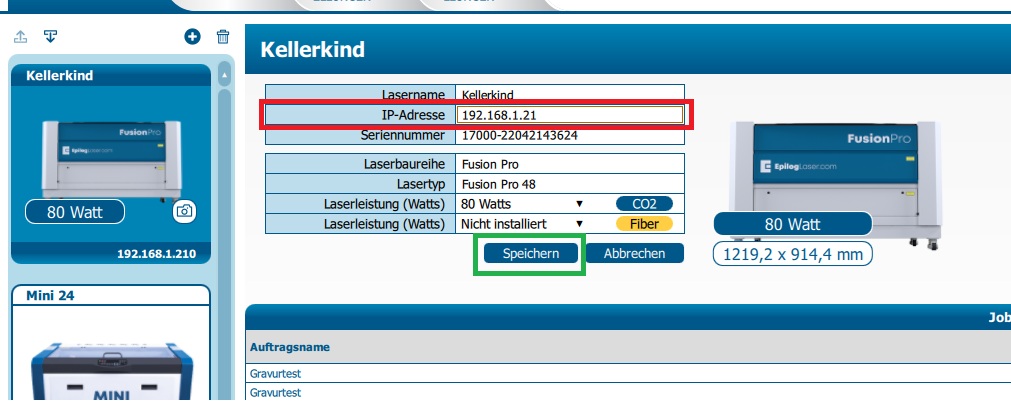

Man kann im Dashboard recht einfach die IP des Lasers ändern.
IP-Anderung Epilog Dashboard.jpg (111.53 KiB) 249286 mal betrachtet
Einfach in das IP-Adressen Feld ( rot eingerahmt ) mit der Maus gehen, reinklicken und mit den Pfeiltasten zu dem IP-Part gehen, diesen eben ändern und dann auf speichern klicken ( grüner Rahmen )
Dann ändert sich bis auf die IP nichts.
Also die Maschine ohne die Materialparameter wieder rauslöschen und dann halt mit der IP switchen.

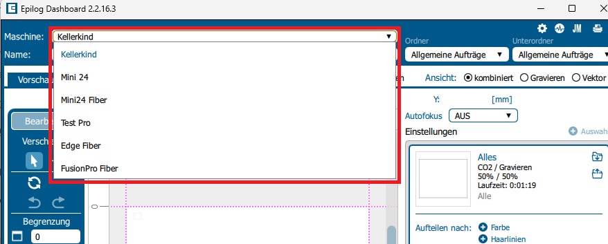

Den Laserjob drucken, sich die Maschine aussuchen, wo die Parameter passen ( geht auch Offline ) dann die Parameter laden aus der Materialdatenbank, dann die Maschine wechseln ( roter Rahmen ) ...
Dashboard die Maschine wechseln.jpg (76.12 KiB) 249286 mal betrachtet
und dann unter dieser Maschine die Parameter wieder exportieren in die Materialdatenbank.

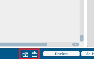

Alternative kann man auch die komplette Oberfläche, mit allen vorhanden Layern und allen anderen Einstellungen als Druckparameter exportieren / importieren und das Maschinenunabhängig...
