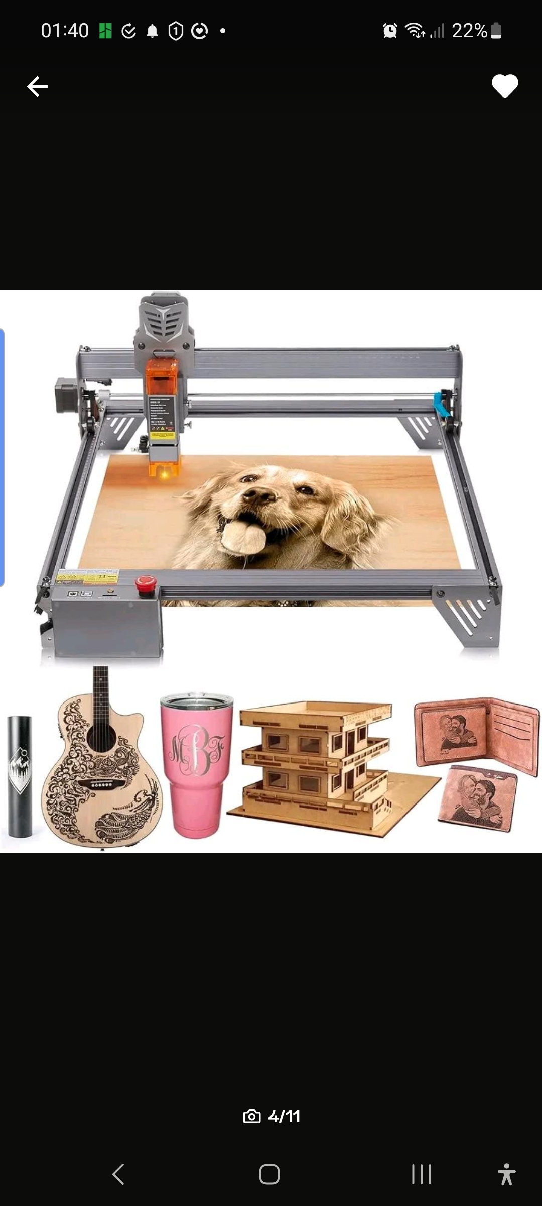

Hi ich finde die richtige Firmware leider nicht ! Hab den boiphek c 10 ( laser Master c10 ). Wäre echt dankbar für jede Hilfe! Bild ist im Anhang! Lg
- Screenshot_20251229_014048_Kleinanzeigen.jpg (552.52 KiB) 248450 mal betrachtet

Hallo Sandra,
Boiphek ist kein Laserhersteller an sich, sondern ein Verein von Kartonschubsern
Du benötigst jemanden, der sich mit Controllern und am besten mit 3D-Druckern auskennt, der auch Erfahrung mit dem flashen von so Controllern hat.
Da Boiphek oft baugleich mit anderen Marken wie Vevor oder Vigotec ist, findet man Firmware-Updates häufig auf deren Support-Seiten:
Vevor Support: Bietet Software-Downloads für Modelle wie L3040/L4040 an, die der C10 technisch ähneln.
http://www.vevorengraver.com/
Vigotec Support: Stellt die "VigoWorks" Software und zugehörige Firmware bereit, die oft für diese Controller-Boards genutzt wird
http://www.vigotec.cn/
Mehr Hilfe können wir hier aus nicht bieten.

... und spiel nicht irgendeine Firmware da in den Controller, das geht erst recht schief.
Da muss man sich sicher sein.
