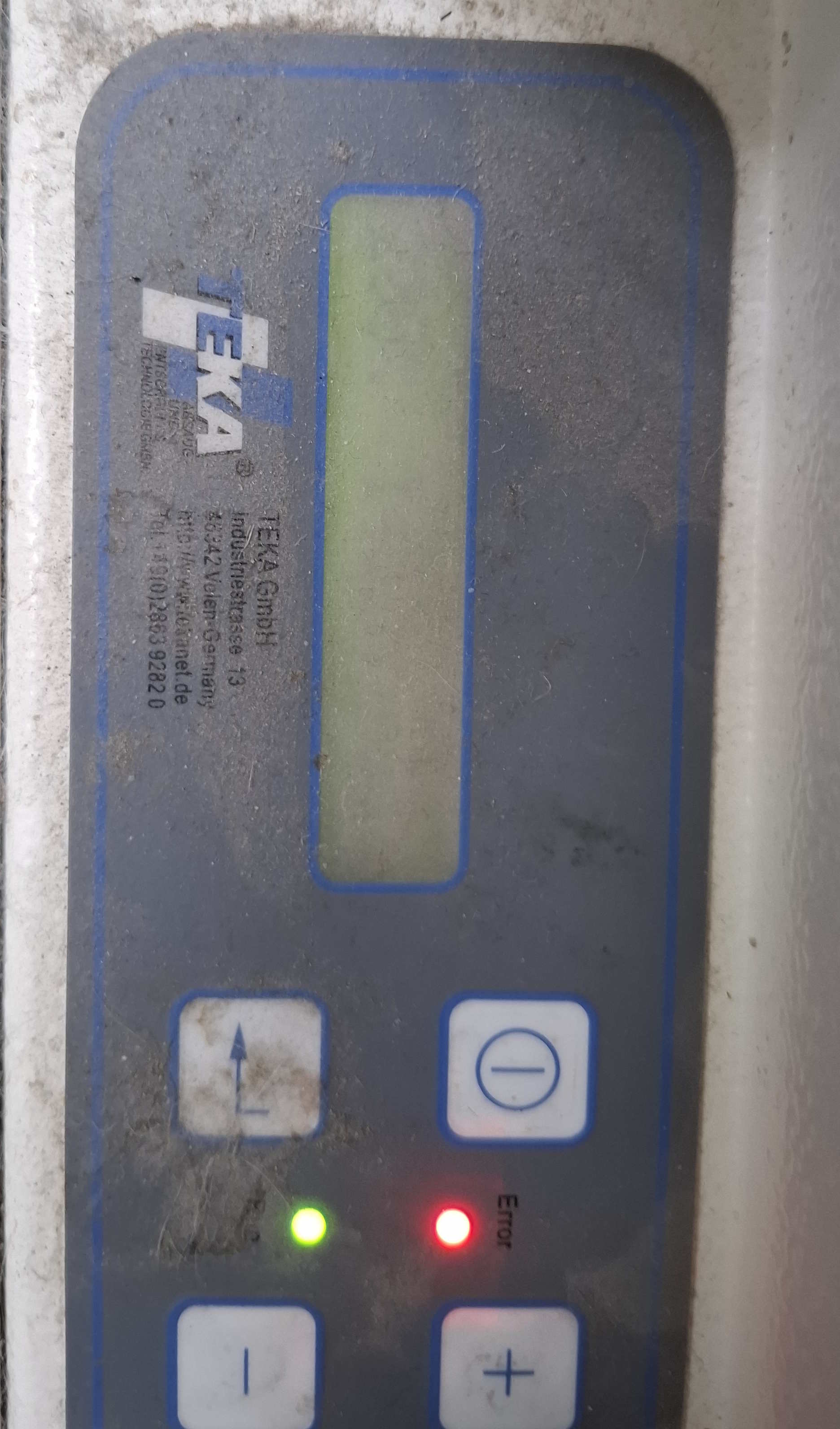

Probleme mit Lüfter
Der Lüfter (LMD 508 S), den wir 2006 mit unserem ersten Laser (Cameo Mini 4530) zusammen bei ihnen gekauft haben macht in den letzten Wochen Schwierigkeiten. Trotz neuer Aktivkohle, Filter und Filtermatten leuchtet die rote Warnlampe relativ häufig auf (siehe Bild), und der Warnton ertönt bei Betrieb häufiger. Dieser lässt sich „abstellen“, in dem man die Saugstärke nach oben oder unten regelt. Aber dauerhaft ist das natürlich kein Zustand. Auf dem Wartungsaufkleber habe ich gesehen, dass die letzte Wartung länger als 10 Jahre zurückliegt.
Lohnt bei einem so alten Gerät die Reparatur noch, oder sollte man über ein neues Gerät nachdenken?
- 20250801_095106.jpg (316.96 KiB) 207830 mal betrachtet
Re: Probleme mit Lüfter
HAllo,
danke für die Frage.
Die Absauganlage verfügt über eine Filterüberwachung. Diese scheint hier, trotz neuer Filter anzuspringen. Das ist ist ungewöhnlich. Die Filterüberwachung misst die Druckdifferenz vor und nach den Filtern. Wenn die Differenz einen Schwellwert überschreitet, dann löst der Alarm aus. Wenn Sie dann die Absaugluftmenge reduzieren, dann sinkt die Differenz und der Alarm quitiiert. Soweit schein alles normal zu funktionieren. Fragt sich nur, warum das bei neuen Filtern so schnell passiert? Sind wirklich alles Filter neu? Ist der Absaugschlauch zwischen Laser und Absaugung sauber und frei? Was passiert, wenn Sie für einen Probebetrieb ohne Laserung und ohne Filter arbeiten?

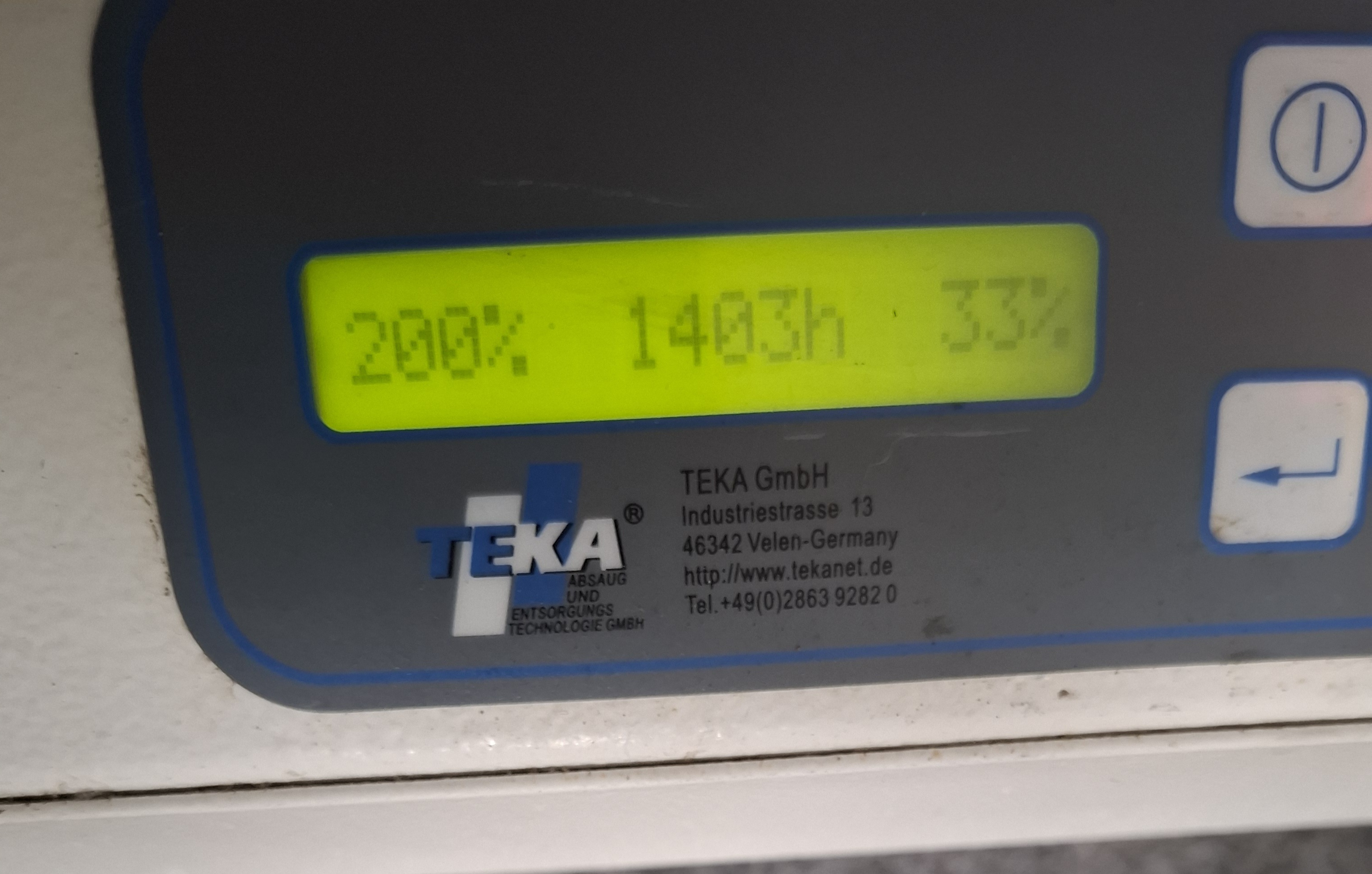

Hallo Herr Schulz,
wie am vergangenen Freitag besprochen, habe ich den Lüfter komplett ohne Filter in Betrieb genommen. Ergebnis: Alarmleuchte und -ton beim Einschalten, mit den Plus und Minustasten verstummt der Alarm, die Warnleuchte bleibt bei rot.
Danach habe ich alle Vorfilter getauscht, sowie den Schwebefilter und die Aktivkohle. Auch hier das gleiche Ergebnis.
Ich habe Ihnen noch ein Bild vom Display von heute Vormittag angehängt, nach dem Filter und Aktivkohlewechsel.
Interessant wäre zu wissen, ob beim Probelauf nach der Wartung in Stuhr bei ihrem Kollegen auch der Warnton angesprungen ist. Und natürlich, wie wir die Kuh jetzt vom Eis bekommen. Kann der Lüfter gefahrlos betrieben werden in diesem Zustand, oder muss er nochmals überprüft werden.
Über eine Nachricht dazu wäre ich Ihnen dankbar.
Grüße
Grüße
- 20251013_105509.jpg (1.12 MiB) 179939 mal betrachtet
