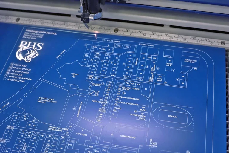

wir von cameo Laser möchten Ihnen gerne die Vorteile und Anwendungsmöglichkeiten der Kunststoffmarkierung mit Faserlasern näherbringen. Dieses hochpräzise Verfahren ist in zahlreichen Industriezweigen etabliert und bietet vielfältige Möglichkeiten, dauerhafte und kontrastreiche Markierungen auf verschiedenen Kunststofftypen zu erzeugen.
Was macht Faserlaser so ideal für die Kunststoffbearbeitung? Unsere Faserlaser mit einer 1062-nm-Wellenlänge sind mit einer Vielzahl von Kunststoffen kompatibel, insbesondere mit technischen Kunststoffen wie PET, ABS oder Polycarbonat. Selbst schwierigere Materialien wie Polyethylen oder Polypropylen können durch das Anpassen der Laserparameter erfolgreich markiert werden.
Für optimale Ergebnisse empfiehlt es sich, mit moderaten bis schnellen Geschwindigkeiten (50-80%), mittlerer Leistung (30-60%) und mittlerer bis hoher Frequenz (50-100%) zu arbeiten. Durch eine Feinabstimmung dieser Parameter lassen sich die gewünschten Kontraste erreichen, wobei die Details selbst bei 600 DPI gestochen scharf bleiben.
