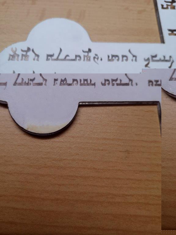

wir möchten aus Spiegelacryl Troglass Mirror, vll kennt das jemand ;-) Kreuze ausschneiden und gravieren. Bin am verzweifeln, denn die Oberfläche verläuft mir beim Schneiden.
Es läuft eine kurze Zeit gut, sagen wir so 20 cm dann fängt es feuer und das wars. Bitte dringend um Hilfe! jegliche Testparameter führen immer zu gleichem Ergebnis.
Noch dazu, wir schneiden mit dem herkömmlichen Wabentisch.
Bilder sind im Anhang

Hallo und danke für die rasche Antwort. Habe das auch schon probiert. Solch ein Krepp habe ich da und bereits angewendet, habe von beiden Seiten geschnitten und beide male gibt es nach kurzem einen Flamme.
Wenn ich die Parameter ändere schneidet es nicht durch...
Noch einen anderen Tipp?
Dachte schon an ein nasses Zeitungspapier wie bei Glas und die Hitze abzuleiten... Was meinen Sie?

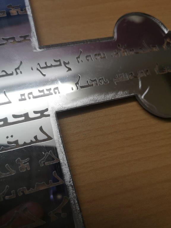

Hallo zusammen, habe jetzt glaube ich den Dreh raus. Habe eine Kontur mit Corel gelegt und zwei Haarlinien daraus gemacht. Die eine ist mit wenig Leistung und hoher Geschwindigkeit um die Spiegel oder Spiegel Beschichtung zu brechen, dann ein zweiter Durchgang mit mehr Power um das Acryl zu durchtrennen! Besser auch hier mit zwei Durchgängen arbeiten! Hab jetzt etliches an Material und Nerven gekillt aber nun scheint es zu funktionieren... Ach ja, und Absaugung auf volle Pulle... Es entsteht echt ne Menge Staub dabei...
