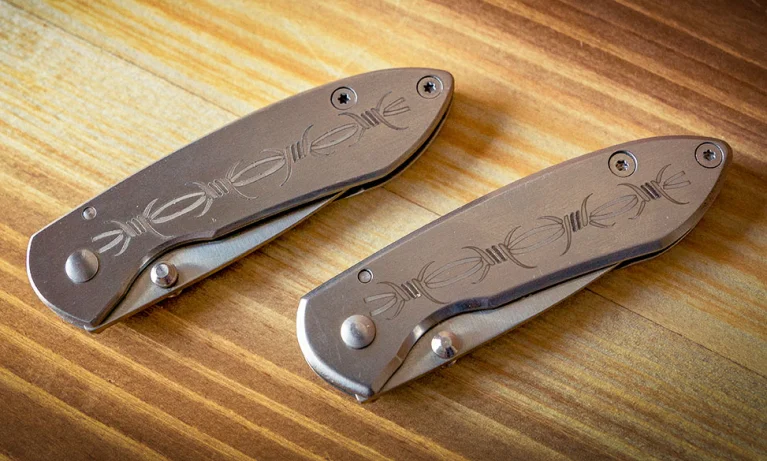

Der Polierprozess erfolgt durch die gezielte Erhitzung der Metalloberfläche mittels eines Laserstrahls, der eine Veränderung der Farbe und ein Hochglanz-Finish bewirkt. Die wichtigsten Parameter, die bei diesem Prozess zu beachten sind, umfassen:
Geschwindigkeit: Eine hohe Geschwindigkeit (50-100%) ist unerlässlich, um die gewünschte Oberflächenveränderung zu erzielen.
Laserleistung: Moderate Leistung (30-60%) ist erforderlich, um die Oberfläche effektiv zu erhitzen.
Frequenz: Eine hohe Frequenz (50-100%) reduziert die Leistung pro Laserpuls und verhindert unerwünschtes Eindringen in das Metall.
Fokus: Perfekter Fokus ist entscheidend für eine optimale Oberflächenerhitzung.
DPI: Eine Auflösung von 400 bis 600 DPI wird empfohlen.
Technische Feinheiten und Prozessoptimierung
Eine gründliche Reinigung der Metalloberfläche vor dem Polieren ist entscheidend, und die Feinabstimmung der Laserparameter in 1%-Schritten ermöglicht eine präzise Steuerung des Prozesses. Durch das Testen und Anpassen der Parameter – Geschwindigkeit, Leistung, Frequenz – können Sie die besten Ergebnisse für Ihre spezifischen Materialien erzielen.
