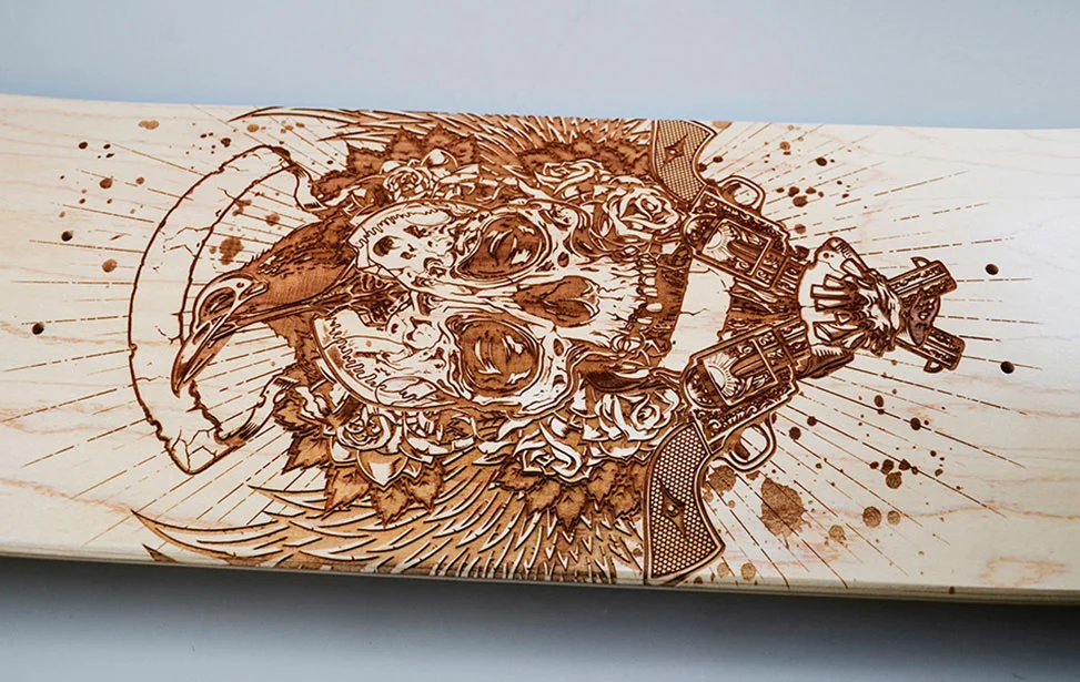

wir von cameo Laser möchten heute über ein wichtiges Thema sprechen, das unsere Kunden oft beschäftigt: Die Reinigung von Holzprodukten nach der Laserbearbeitung. Wie viele von Ihnen vielleicht schon bemerkt haben, kann es beim Lasern von Holz zu Rückständen kommen, die die Ästhetik und Qualität des Endprodukts beeinträchtigen. Wir haben einige effektive Techniken zusammengestellt, um diese Rückstände zu beseitigen und somit die optimale Qualität Ihres Projekts sicherzustellen.
Rückstände beim Lasern von Holz Das Verarbeiten von Holz mit einem Laser kann dazu führen, dass Harz an die Oberfläche tritt und sich mit Rauch zu einem unerwünschten Rückstand verbindet. Wichtig ist, zu wissen, dass die Reinigungstechniken von der Oberflächenbeschaffenheit des Holzes abhängen.
Reinigung von beschichtetem Holz Für Holz, das mit einer Polyurethan- oder Lackschicht versehen ist, empfehlen wir die folgenden Methoden:
Verwenden Sie ein feuchtes Fensterleder oder einen speziellen Schwamm, den Sie in jedem gut sortierten Autozubehörgeschäft finden.
Nutzen Sie Wasser als einfaches Reinigungsmittel oder greifen Sie zu milden Mitteln wie 409 oder Windex.
Prüfen Sie Reinigungsmittel unbedingt an einer kleinen, unauffälligen Stelle des Holzes.
Reinigung von unbeschichtetem Holz Unbeschichtetes Holz braucht spezielle Aufmerksamkeit, da es anfälliger für Flecken ist. Hier hilft oft nur Schleifen, um Harz und Rauchrückstände gründlich zu entfernen.
Wichtige Hinweise zur Reinigung
Vermeiden Sie unbedingt Papiertücher, da diese Fasern hinterlassen, die in den Gravuren haften bleiben können.
Nutzen Sie, wenn möglich, Holzprodukte, die für die Lasergravur vorbereitet und mit Polyurethan beschichtet sind, um die spätere Reinigung zu erleichtern.
