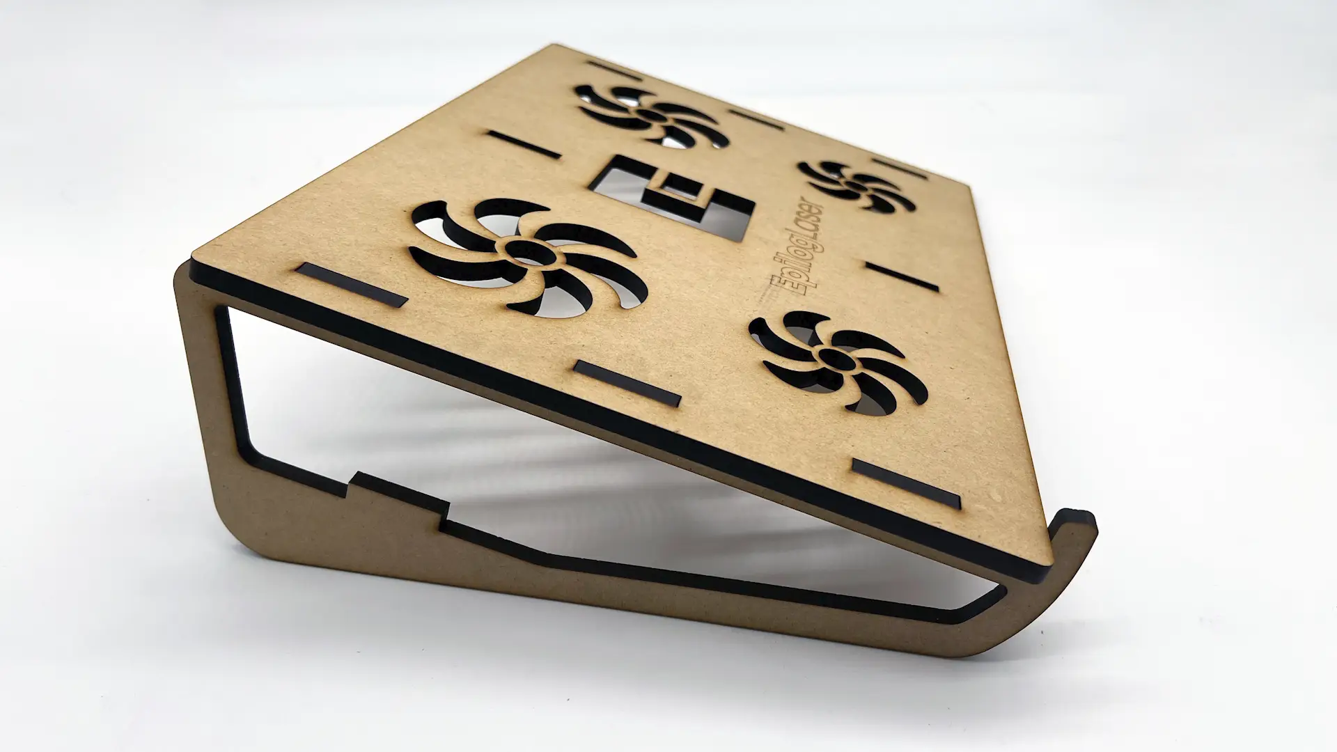

-MDF punktet mit seiner einheitlichen Struktur aus verleimten Holzfasern
-Gleichmäßige Gravuren: Die homogene Struktur ermöglicht präzise Gravuren.
-Saubere Schnitte: Ohne störende Luftblasen oder Maserungen sind präzise Schnitte möglich.
-Einfache Bearbeitung: Im Vergleich zu Sperrholz ist MDF leichter zu bearbeiten und erzielt konsistente Ergebnisse.
Nachteile von MDF und Lösungen
Ein kleiner Nachteil von MDF ist die mögliche Verkohlung der Kanten beim Schneiden, die jedoch durch einfaches Nachschleifen behoben werden kann.
