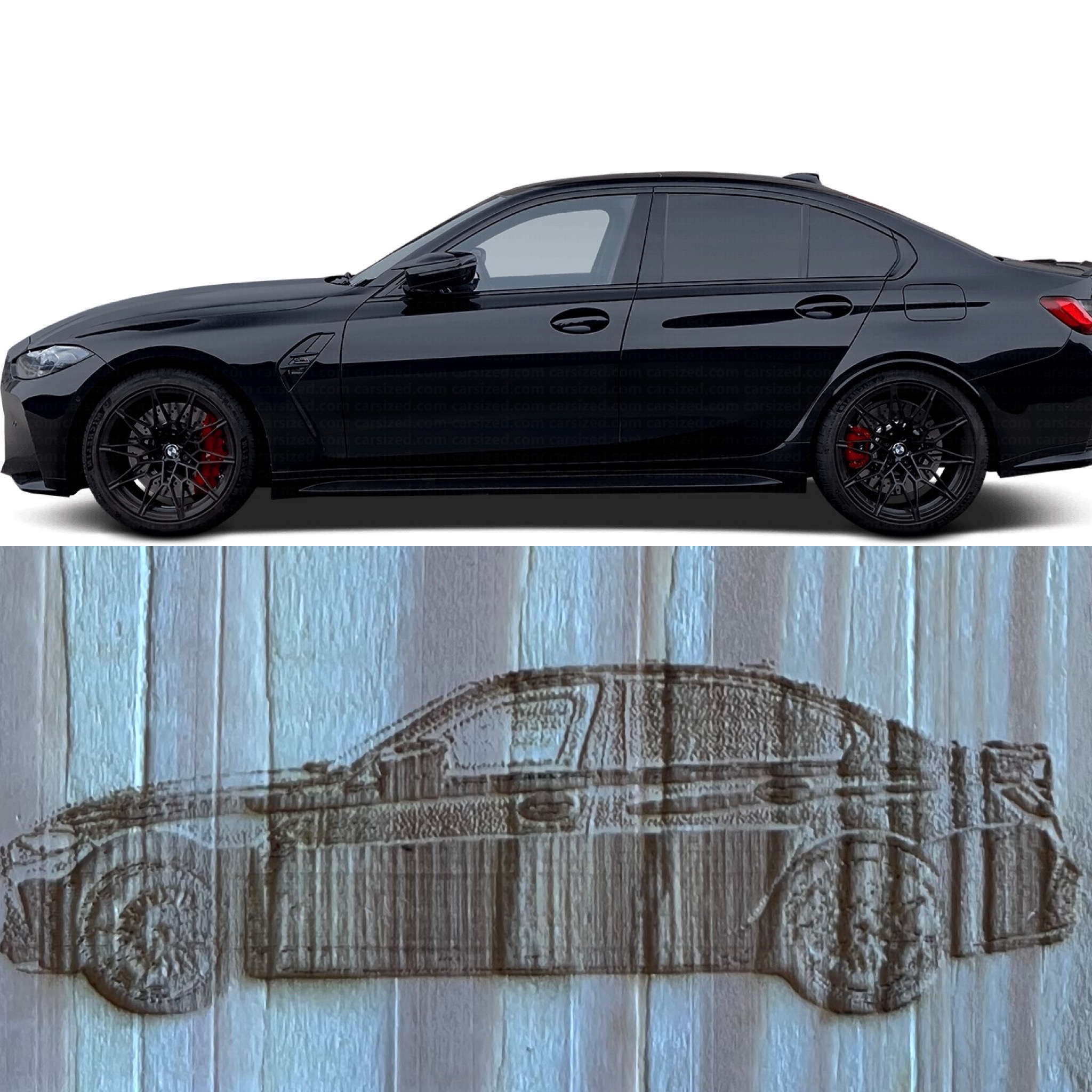

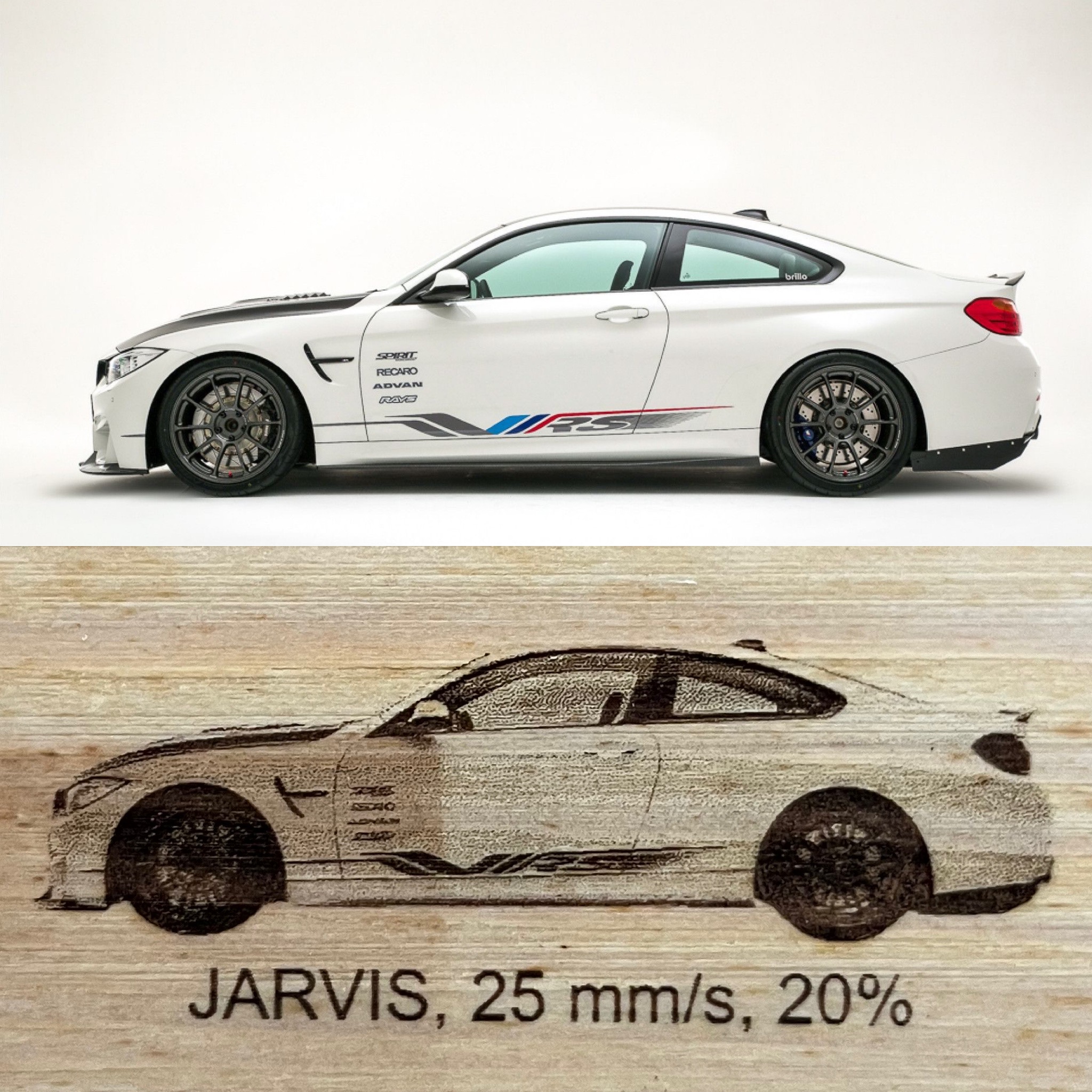

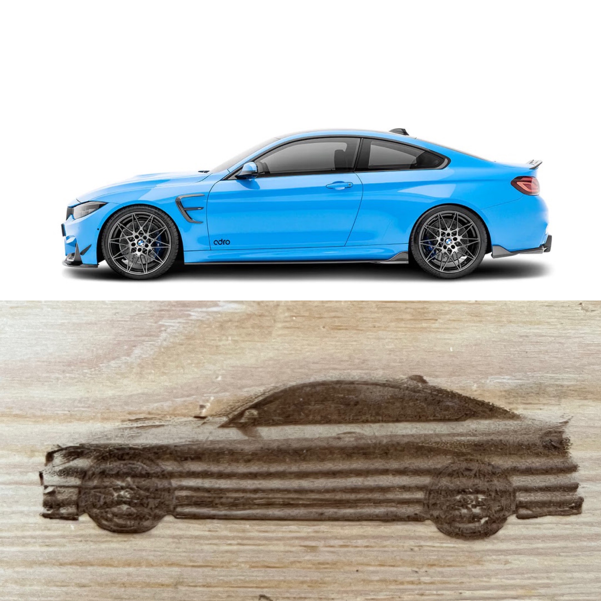

Hätte da noch eine Frage bezüglich der Gravur von Bildern auf Holz (Twotrees 5,5W Diodenlaser - Lightburn).
Und zwar versuch ich Autos auf ein Stück Holz zu Lasern. Ich übe noch, da ich Anfänger bin. Mir ist aufgefallen, dass ein weißes Auto auf ein Stück Holz mit den selben Parametern um längen besser und detaillierter aussieht als ein farbiges Auto. Dabei hab ich rumexperimentiert und es war auch egal welche Farbe das Auto hatte. Solange es nicht weiß war, hab ich die selbe Qualität nicht hinbekommen (Siehe Bilder).
Mache ich etwas falsch oder ist das eine Faustregel, das farbige Bilder schlechter zur Geltung kommen? Wie gesagt bei allen selbe Parameter aber das weiße sieht am besten aus
Meine Parameter: JARVIS, 25mm/s, 20% Leistung, ca 330 DPI. Keine Bildeinstellungen
Vielen Dank für alle Antworten :)

Hey, beim gravieren von Fotos steht und fällt alles mit dem Kontrast des Motives.
Wenn du viele dunkle Farben hast wird die Gravur auch insgesamt dunkler.
Mit Grafikprogrammen wie Adobes Photoshop oder der günstigen alternative Affinity Photo oder dem kostenlosen Toom GIMP kannst du Helligkeitsschwellwerte anpassen und mehr Kontraste zwischen den einzelnen Teilen schaffen.
Das Beispiel des dunklen M5 ist ein gutes Beispiel, schwarze Räder, Schwarze Karosse ergibt auch ein schwarzes Bild.
Beim weißen Auto oben hat das Tool die weiße Farbe bei der Gravur ausgelassen wodurch du nun den tollen Look hast.
Ich empfehle dir mal dich mit Gimp zu beschäftigen um vielleicht mehr Kontraste in die Bilder bringen zu können.
