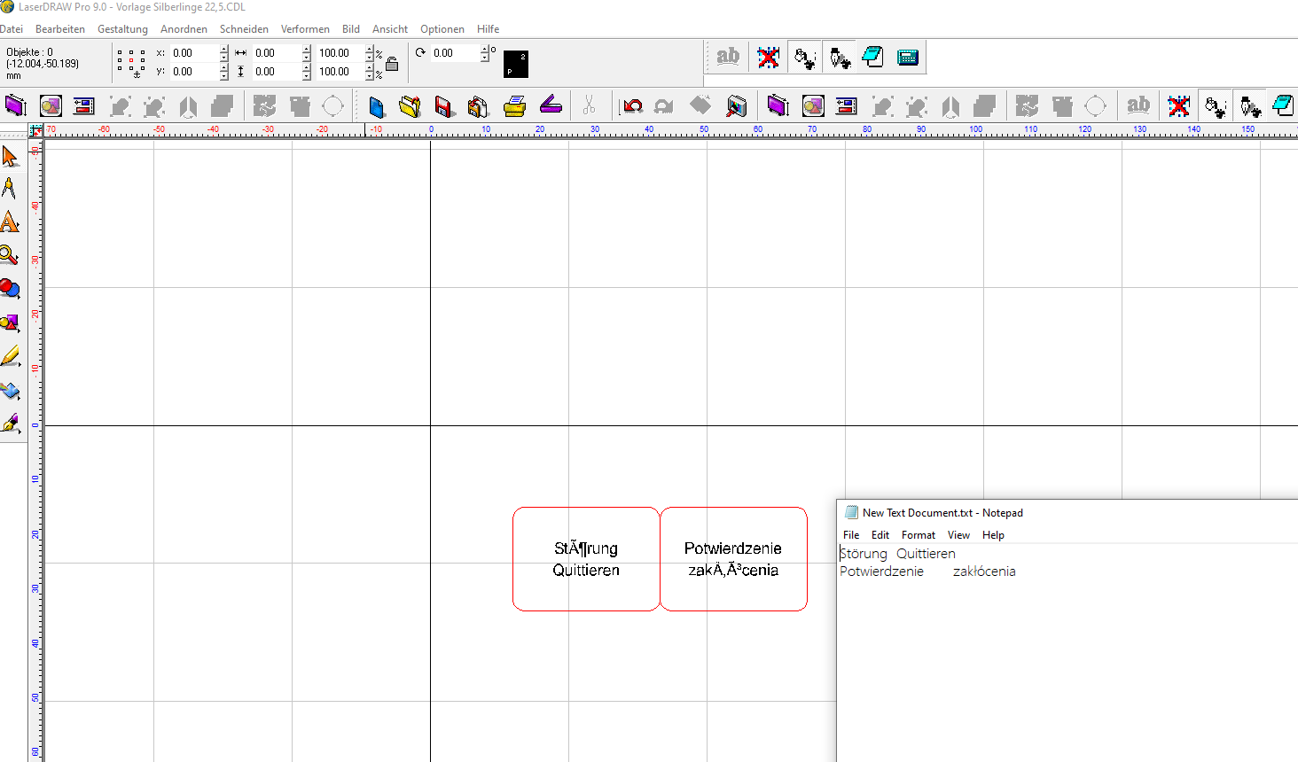

Guten Tag,
für den Daten Import ( Seriendruck ) nutze ich Laser Draw 9.0, manchmal gibt es Texte mit Umlauten die nicht korrekt übertragen werden ( siehe Anhang ), in den Einstellungen finde ich nichts solches wo man das aktivieren kann ...oder wird das anders gemacht?
Import Daten
Import Daten
Laser Draw9.0.png (55.41 KiB) 74886 mal betrachtet

Hallo KHS_Dortmund,
ich selbst verwende Laser Draw 10 und habe Excel für Microsoft 360 Version 2410. Bei mir gibt es kein Problem mit Umlauten oder Sonderzeichen aus
Fremdsprachen. Welche Version verwenden Sie von Excel? Im Idealfall haben Sie sogar noch die Dongle-Nummer (steht entweder auf dem USB Stick oder ist per Doppelklick auf die ProductS Datei auf dem USB Stick einsahbar).

Hallo KHS_Dortmund,
es ist tatsächlich so, dass Laser Draw 9.0 nicht Unicodefähig ist und somit bei der Serialisierung keine Sonderzeichen unterstützt. Dies ist eine
der verbesserungen von Laser Draw 10. Es ist möglich Ihr Laser Draw 9.0 auf die Laser Draw 10 Version abzudaten. Man kann dieses Update hier

Hallo KHS_Dortmund,
Laser Draw 9.0 ist nicht kompatibel mit Windows 11. Für die Nutzung von Laser Draw unter Windows 11 ist ebenfalls das Update
zu Laser Draw 10 notwendig.
