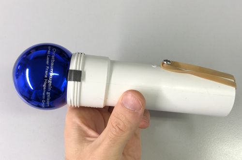

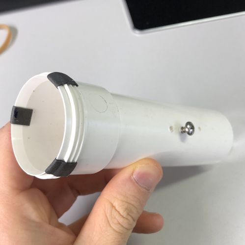

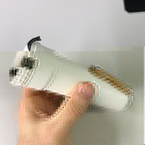

Verfasst: 11.11.2020 10:31
von thomas.ebel
So sieht unsere vorgeschlagene Lösung aus! Man nehme ein Rohr (z.B. Ablussrohr), setzt dort eine Schraube ein und befestigt dann das Gummiband mit Hacken an dieser Schraube.
Der Hacken kann dann in der Weihnachtskugel verankert werden.

Re: Weihnachtsglaskugeln
Verfasst: 11.11.2020 10:55
von VDX
... das Rohr herumdrehen, dann kann es am dickeren Ende abrollen, ohne von der Schraube gestört zu werden ;)
