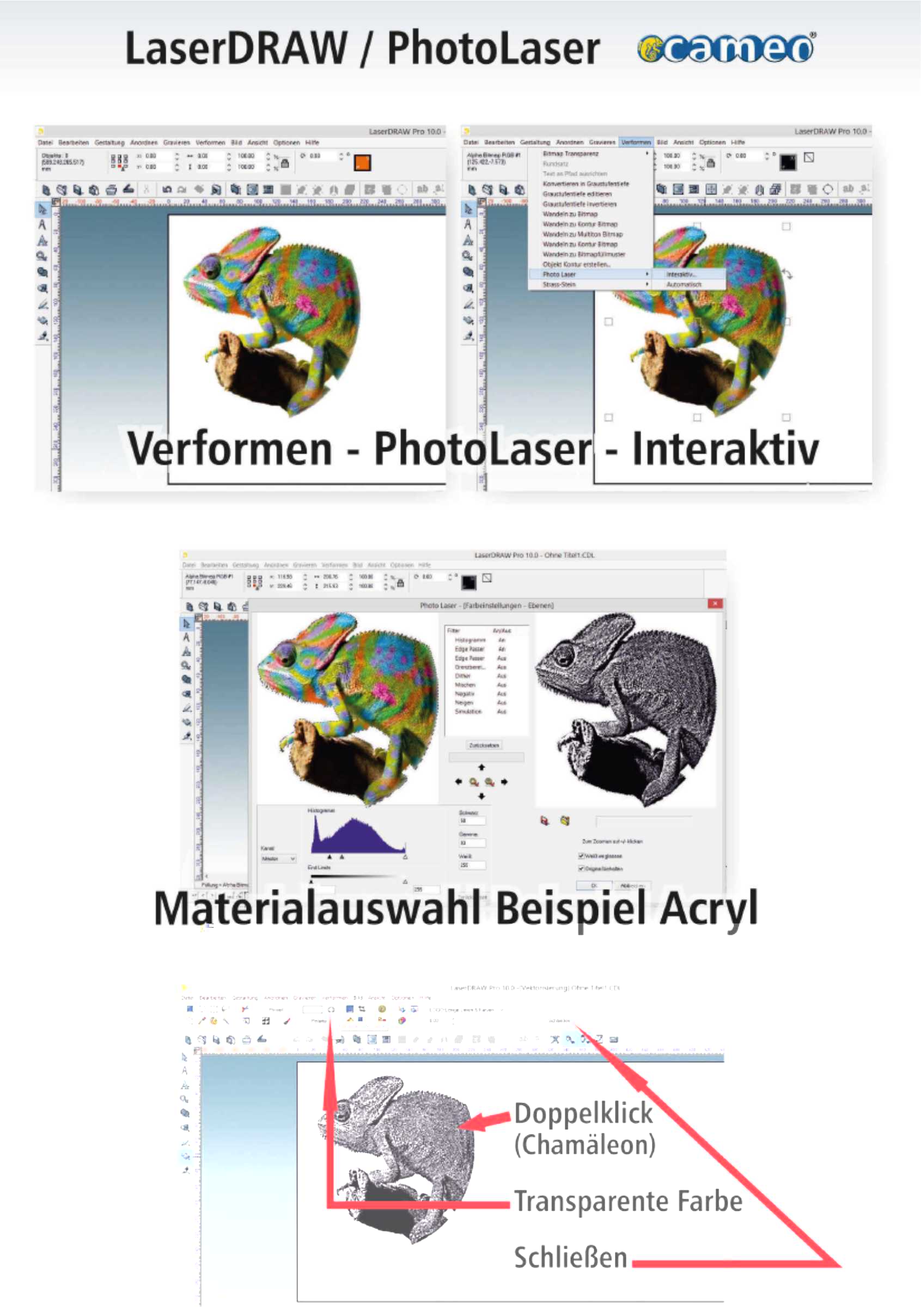

Auf Ihrem Dongle finden Sie auch eine Reihe pdf's. dort müsste auch ein
cameo PhotoLaser liegen, das könnten Sie anschauen, ansonsten hier:
In der LaserDRAW 10-Version gibt es die Möglichkeit nach der Materialauswahl vor dem OK rechts 2 Häkchen zu setzen,
weiß weglassen und Original behalten. Bitte das "weiß weglassen" aktivieren, das Original behalten kann jeder für sich entscheiden,
dann ok klicken.
Dann einen Doppelklick auf ihr gewandeltes Motiv, oben in der Leiste auf das "Auge" Transparente Farbe klicken, rechts schließen,
dann dürfte der Hintergrund eigentlich nicht mehr gelasert werden.
