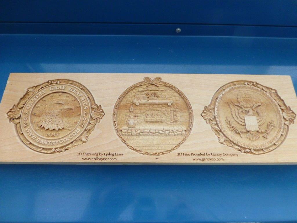

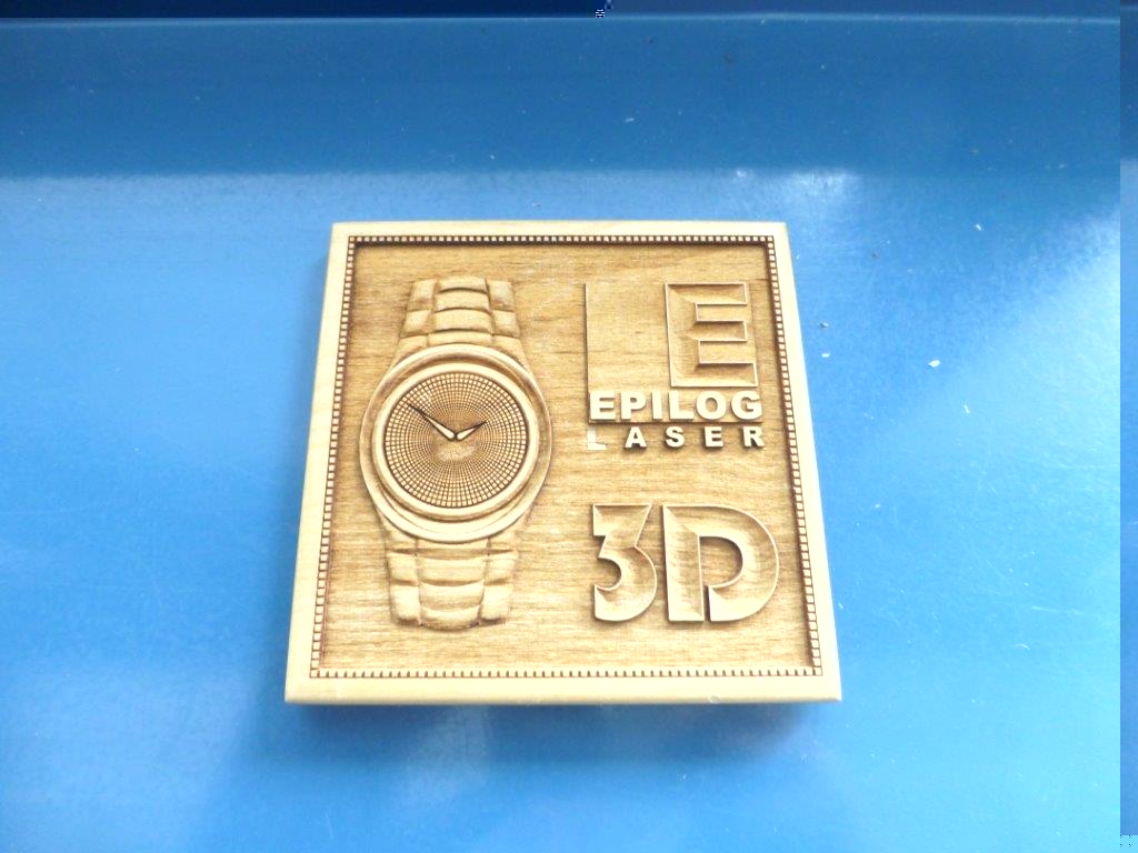

Dieser 3D Effekt wird umso deutlicher, um so tiefer die Gravur wird. Daher werden für 3D-Gravuren meistens mehr als ein Durchgang gemacht. Viele Anwender gravieren ein Bild in zwei oder drei Durchgängen ein, um die gewünschte Tiefe zu erreichen. Solange Sie das zu gravierende Werkstück nicht bewegen, stimmen die verschiedenen Durchgänge komplett mit dem ersten überein. Die folgenden Bilder dienen als Beispiele für 3D-Gravuren.
