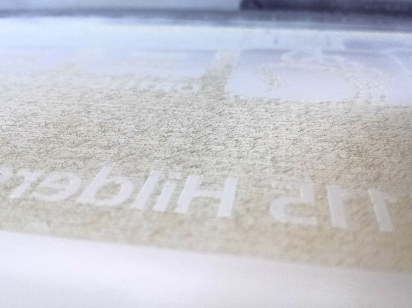

von Druck_Center
Hallo nochmal.
Habe jetzt einen neuen Bogen bekommen. Funktioniert bisschen besser, allerdings habe ich jetzt nach dem zweitem Laserdurchgang Papierfasern oder so überall...
Ich versuche das mal auf Foto festzuhalten. Hoffentlich kann man das da erkennen bei der kleinen Größe, die hier erlaubt ist...
Dementsprechend das Ergebnis... Trotz vorsichtigem säubern...
Re: LaserFlex
Verfasst: 29.10.2014 10:06
von Michael Ebel
man muss ungedingt 2 mal lasern! Wenn Flusen auf dem Material sind lassen die sich mit einer Bürste normaler Weise eiunfach entfernen.
Wichtig sind auch die 400 DPI Auflösung.
Michgael Ebel
Re: LaserFlex
Verfasst: 29.10.2014 13:46
von Druck_Center
Hallo!
Ich hab das heute nochmal mit schwarz getestet, da ging es ohne Fasern... Allerdings musste ich bei dem neuen schwarzen Bogen 100/60 fahren, sonst blieb wieder ein schwarzer Schatten. Ich habe das Gefühl, dass die Schicht, die sich zwischen dem Trägerpapier und dem Flex befindet (innerhalb der man ja quasi lasern muss) produktionstechnisch differiert bzw. bei meinem weißen Bogen fast komplett fehlt... E-Mail an IVM ist schon raus... Mal sehen, wann die antworten.
