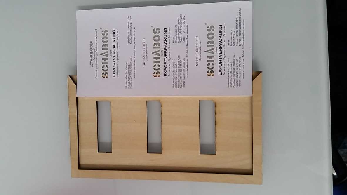

wir haben seit einigen Monaten einen Zing Laser 40 Watt und sind total begeistert. Gerade testen wir das schneiden verschiedener Papiersorten und -stärken.
Hat jemand Erfahrung mit dem Schneiden von Papierstapeln so ca 1 cm hoch oder Tipps zur Einstellung des Lasers?
Bis jetzt sind alle möglichen Versuche leider missglückt.
Bestes Ergebnis waren 5 Bögen Pappe (Bogen a 340g/qm)
Auf eine Antwort würden wir uns sehr freuen.

wenn man Papier schneiden möchte wird in der Regel ein hoher Vorschub genommen und wenig Leistung. Dabei bitte die Frequenz beim Vektor auf ca. 500 stellen. Wenn man nun Papier aufeinander stapelt wird man ein Problem bekommen weil dann recht viel Schmauch sich auf das Papier legt. Das untere Papier verbrennt und erzeugt am draufliegenden Schmauchspuren. Also ein Aufeinanderschichten wird in der Praxis nicht gut gehen. Beim Zing Laser wird wie bei allen anderen Cameolasern ein Wabenschneidtisch verwendet. Auch wenn der Laserstrahl auf eine Wabetrifft kann er das Papier von unten ein klein wenig beschädigen. Insbesondere wenn sehr viel Holz auf dem Gitter geschnitten wurde bekommt man leichte braune Rückstände.
Am Besten schneidet man sich mit dem Laser eine Schablone wie in dem anhängenden Bild. Dabei ist zu sehen, das der Laserschnitt vollkommen ins Leere geht.
Ich hoffe zu einer Lösung beigetragen zu haben.

vielen Dank für die Info. Wir werden das Schneiden mit einer Schablone mal ausprobieren.
