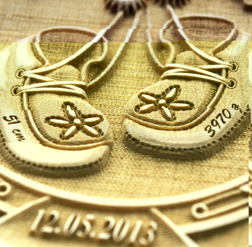

Oha für die ersten. Gehversuche sieht das aber ziemlich cool aus.
Wie haben Sie die Vorlage erstellt?
Hier noch ein Tipp zur Reinigung der Schmauchspuren, welche bei dieser Anwendung schon mal heftig ausfallen können:
Reiben Sie die fertige Gravur mit Zitronen Handwaschpaste ein und lassen Sie diese einige Minuten einwirken und waschen diese danach mit einer weichen Bürste mit Wasser aus.

Die Vorlage habe ich als normale Tiefenmaske angelegt, so wie ich es von der Lentikulartechnik gewohnt war. Zum Schluß habe ich nochmal das normale Bild drübergraviert, um die Feinheiten zu erhalten.
Zufrieden bin ich mit dem Ergebnis noch nicht ganz, da gravieren doch ein erheblicher Unterschied zum Drucken ist. Ich werde in den nächsten Tagen die Tiefenmaske noch auf die Arbeitsweise des Lasers anpassen. Man muß doch etwas umdenken.

Da hier die Bilder nicht mitimportiert wurden, mal ein paar, die nach den ursprünglichen Gravuren entstanden sind.
- 1.jpg (243 KiB) 6747 mal betrachtet
- 2.jpg (240.02 KiB) 6747 mal betrachtet
