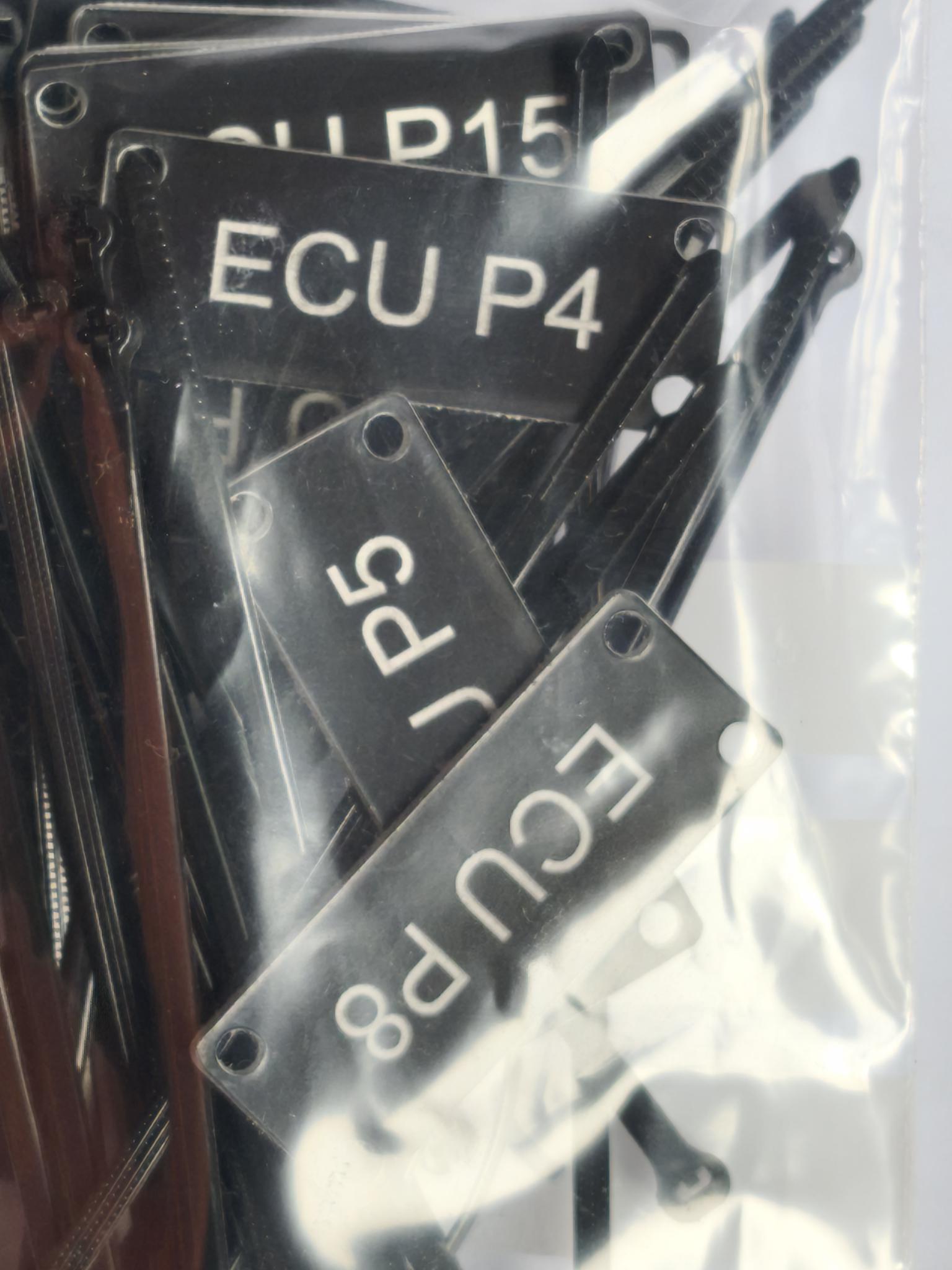

Warum entstehen beim Kunststoff schneiden oft so unschöne Ränder die kaum zu entfernen sind ?

Hallo Meckpomm 2,
bitte einmal testen mit :
Weniger Power dafür etwas schneller und dann zweimal den Vektor fahren. Gerne auch die Frequenz herunterregeln.
Da ist zu viel Energie im Schnittspalt.
