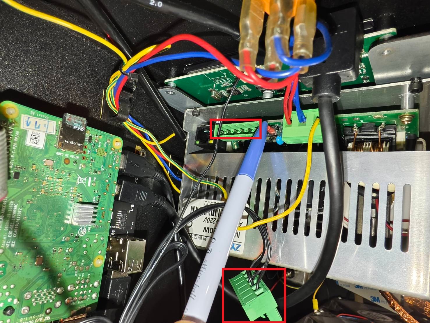

hast du auch den Schritt 4.1 durchgeführt ?
Wichtig ist bei Schritt 4.1, dass auch wie im Bild
der von mir rot gekennzeichnete Stecker abgezogen ist, sonst funktioniert dieser Test nicht. Der Stecker ist die Verbindung zum Lasercontroller und bei gesteckter Verbindung funktioniert der kleine Testtaster nicht.
Wenn dieser Test also so wie im manual durchgeführt wurde, es aber immer noch nicht zu einem Treffer auf dem Klebestreifen gekommen ist, ist es eine Chance von 50/50, dass entweder die Röhre defekt ist oder aber das Lasernetzteil.
Ihr könnt gerne, nach Voranmeldung bei uns im Service, den Laser vorbeibringen und dann schaut einer unserer Techniker mal eben schnell nach und versucht das einzukreisen.
Oder aber, es wird eine Ersatzröhre und ein Lasernetzteil bestellt und zuerst die Röhre gewechselt und bei nicht erfolgreichem Testschuss das Lasernetzteil hinterher, weil ja der Faktor Zeit hier eine Rolle spielt.
Bei einem Reparaturauftrag durch Cameo wird selbstverständlich nur das Bauteil gewechselt, was auch den Defekt aufweist.

Den manuellen Lasertest habe ich auch ausgeführt. Auch da kam keinerlei Strahl aus der Röhre.
