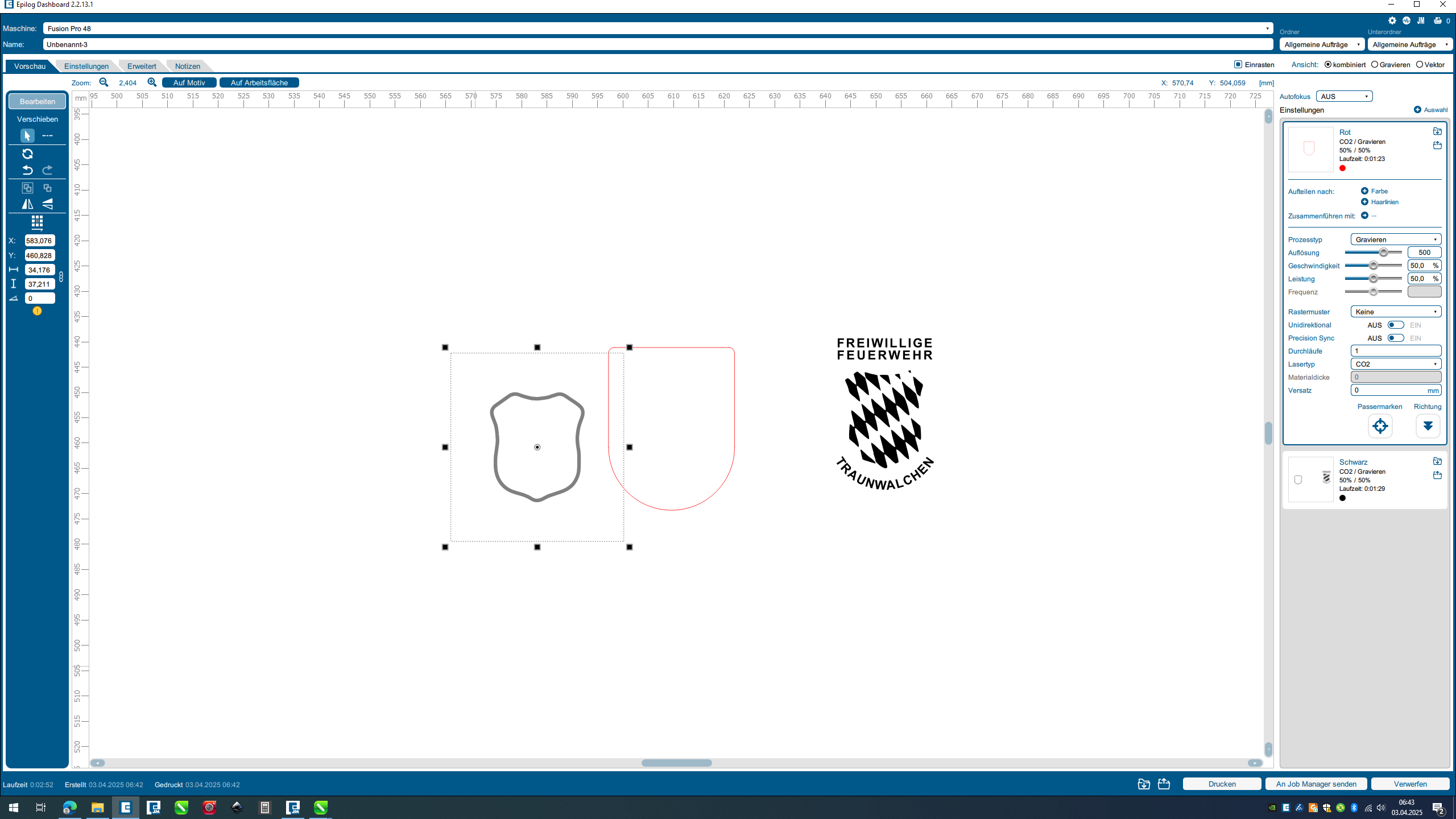

Hallo Michi,
ich bin der festen Überzeugung, das ist nur ein Häckchen an einer doofen Position.
Sobald ich mal Corel 2021 beim Kunden vor mir habe, teste ich das mal.
Theoretisch müsste es ja von Corel 2021 eine Testversion geben, dann könnte ich die mal auf einem Testrechner installieren.
Ich melde mich nochmal wieder :)

Hallo Michael,
sende dein Wappen zum Dashboard. Hebe die Gruppierung auf. Selektiere nun nur das Wappen. Gruppiere es.
Jetzt müsste der Rahmen zur Größe des Objektes passen.
Gruß Steffen

Guten Morgen zusammen,
Gruppieren ging auch nicht.
Der schwarze Rahmen ist der Übeltäter. Sobald ich diesen für die Gruppierung anwähle,
wir der Rahmen erzeugt bzw. ist dann da.
Grüße
Michi
ich habe diese Woche einen Kunden gehabt, der hat auch so ein CorelDraw Phänomen.
Die haben Corel 2019 ( was bei mir tadellos funktioniert ) und der Job bekommt einen 5cm breiten Rahmen und DinA3 lang im Dashbord. Erst nach Auflösen der Gruppierung im Dashbord und weglöschen eines unsichtbaren "Markerpointes" oben links in dem Objekt wird der eigentliche Job richtig eingerahmt.
Das muss irgendeine Funktion in CorelDraw sein, aber ich weiß leider nicht, welche bzw. wo diese Einstellungsmöglichkeit versteckt ist in CorelDraw.

Re: Rahmen um Grafik im Dashboard
Beitrag von VDX »
... da hat evtl. einer der vorherigen Bediener eine "Vorlage" mit diesen Extras erstellt, was dann beim Anlegen einer neuen Datei übernommen wird ...
