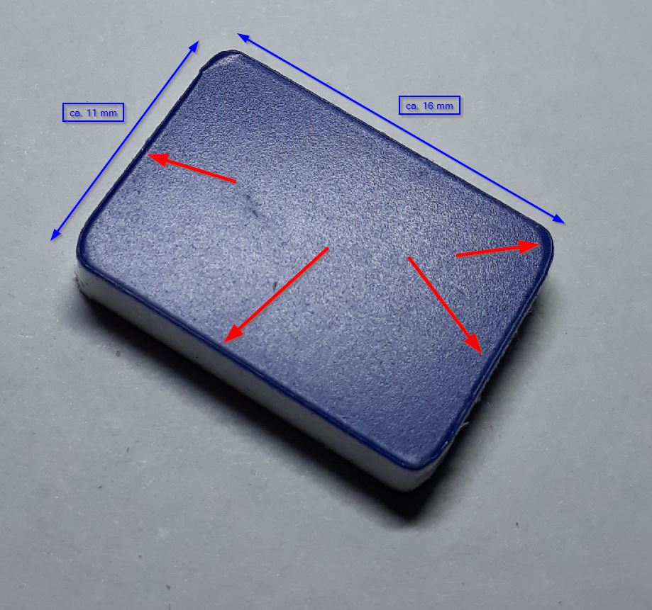

hat wer Erfahrung mit dem Material Lasertec ? (Gravurtiefe 0,15 mm)
Ähnlich LaserPlus von Innograph bzw. TroLase von Trotec
Ist ein 2-schichtiges Material bei den man die obere dünne Schicht weglasert und so den Farbeffekt erhält.
Bearbeite ein 3,1 mm dickes Material
Ich habe schon an die 150 empirische Einstellungsversuche hinter mir aber ich komme nicht wirklich auf einen grünen Zweig.
Beim Rastern komme ich auf ein akzeptables Ergebnis nur wenn ich 2x lasere.
Das 1. mal mehr Power, 1000 DPI und weniger Geschwindigkeit (da wird einmal die die Deckschicht weggelasert)
Während dieses Vorgangs sammelt sich der abgetragen Feinstaub wieder im bereits gelaserten.
Ist durch Reinigung mit Wasser und Bürste nicht wegzubekommen.
Daher muss ich ein 2. Mal drübergehen mit 100% Speed, 500 DPI und weit weniger Power. Sozusagen als "Reinigungsdurchgang".
Mit diesem Workarround könnte ich zur Not leben.
Das wahre Problem liegt beim Schnitt.
Es entsteht immer ein Grat an den Kanten (leichte Aufwölbung des Materials) siehe Anhang und die Schneidränder sind irgendwie klebrig.
Egal welche Einstellungen ich bei Speed, Power und Frequenz vornehme.
Bin schon richitg am verzweifeln. :?: Gebe mich jedoch nichtgeschlagen.
Vielleicht hätte ja jemand einen Tipp für mich.
Besten Dank
Thomas

Habe mich heute wieder einmal den ganzen Vormittag hingesetzt und unzählige Einstellungen getestet.
Zum Problem beim Rastern:
Hier ist mir der Durchbruch gelungen. :idea:
Bei meinen Versuchen habe ich auch am Parameter "Fokus" gespielt und siehe da,
jetzt erhält man gleich beim 1. Durchgang ein durchaus sauberes, akzeptables Ergebnis (kein verwischen, zustauben, etc.)
-> Problem gelöst :D
Auch beim Schnitt erhalte ich jetzt ein akzeptables Ergebnis.
Gegebenenfalls muss man mit einem 200er Schleifpapier die Kante ganz leicht brechen (mit dem kann ich leben).
Lediglich der klebrige Schnittrand ist nicht weg zu bekommen.
Auch hier gilt, ein kurzes drüberschleifen und schon ist das Klebrige weg.
Laaanges Probieren geht halt doch über studieren. ;)
schönen Sonnatg noch
Grüße
Thomas

Hallo Thomas,
noch ein Nachtrag. die klebrigen Seiten lassen sich sehr gut mit einem Industriereiniger säubern.
Hier mal der Link dazu.
https://www.innograv.com/de/zubehoer/so ... gungsspray
Schönen Abend
