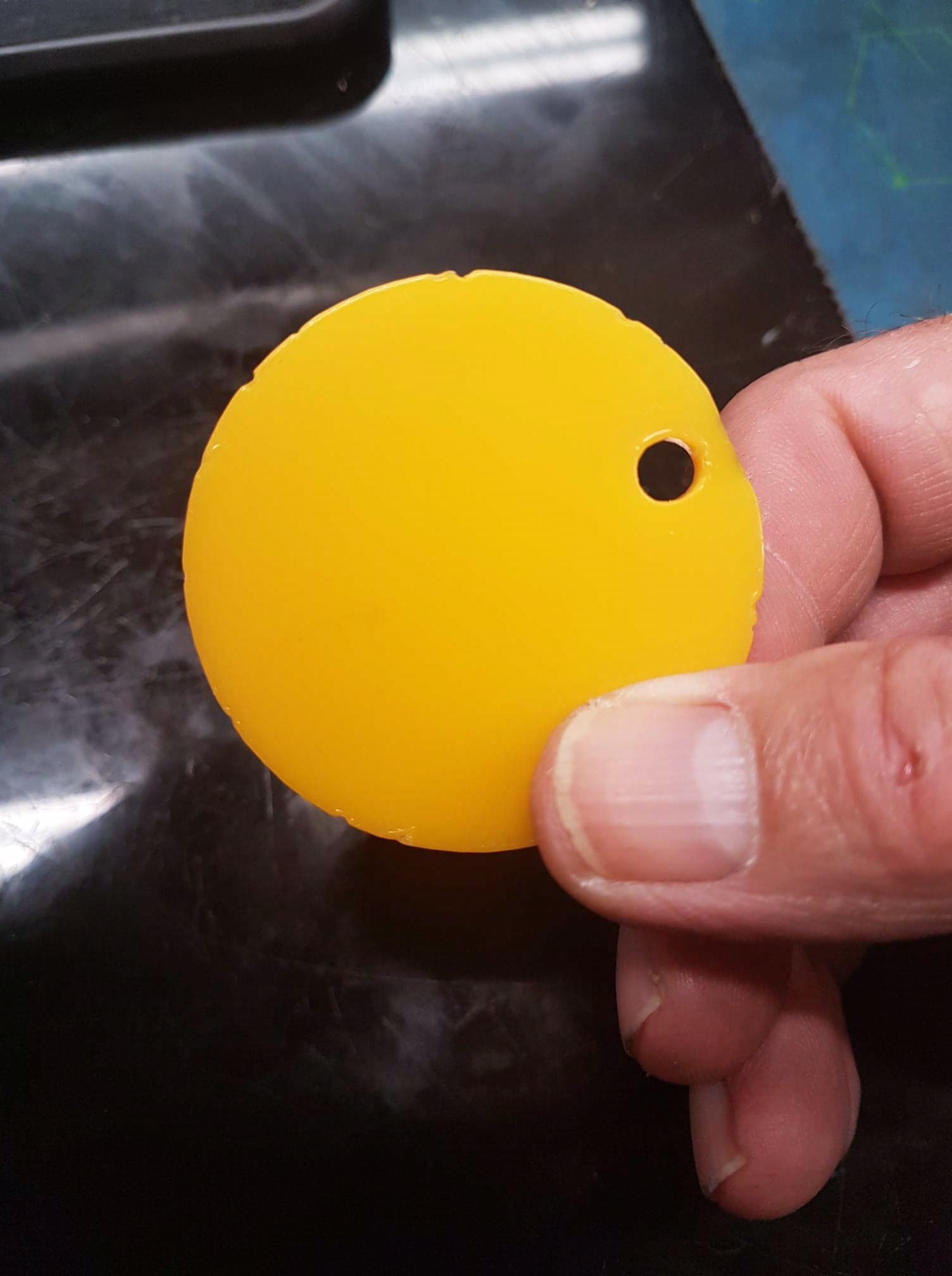

habe wiedermal ein Problemchen, bein schneiden von Acryl habe ich immer kerben im material, woran kann das liegen

Hallo Beatrix,
kann es sein, dass das Acryl auf dem Schneid gitter liegt.
Hier hilft Hochlagern oder der neue fix&cut:

cameo hat geschrieben:Hallo Beatrix,
https://www.cameo-laser.de/de/systeme/o ... ch-fixcut/
ja genau es lag auf dem wabentisch,danke für den Tipp werde mir das warscheinlich kaufen
