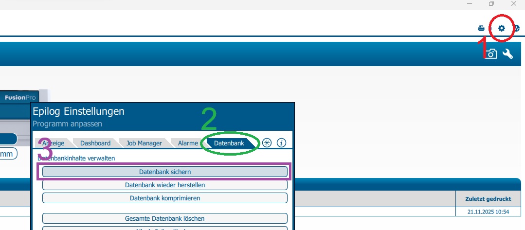

ich bin mir jetzt bei dem ersten Teil nicht ganz sicher, von wo nach wo du da Daten hin und her geschoben hast. Die neue Suite, also das Dashboard und der Jobmanager speichern alle informationen in einer einzigen Epilog Datenbank.
Also.... wenn man irgendetwas machen möchte, dann muss man über die Optionen vom Jobmanager gehen,
Also ... Jobmanager öffnen :
Jobmanager - Datenbank speichern 1.jpg (99.07 KiB) 252836 mal betrachtet
Bei der roten 1 auf das Zahnrad klicken
Bei der grünen 2 den Reiter Datenbank anwählen
Bei der pinken 3 die Datenbank sichern anwählen.
Dann geht ein Fenster auf, man wird gefragt, ob man die Datenbank komprimieren möchte, da kann man ruhig immer ja anklicken.
Dann geht ein Explorerfenster auf und man kann sich den Speicherort wählen und die Suite schlägt automatisch einen Namen vor.
Hier sucht man sich ein sicheres Verzeichnis aus und klickt auf speichern.
Damit die Datenbank mit allen Informationen komplett gespeichert.
Der Hasenfuß kommt jetzt...

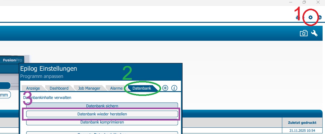

Ich möchte jetzt die Datenbank, wie auch immer, wieder in meine frisch installierte Suite oder auf einem anderen Rechner übernehmen/nachinstallieren.
Jobmanager - Datenbank wieder herstellen 1.jpg (92.95 KiB) 252836 mal betrachtet
Wieder oben rechts auf die rote 1
Dann wieder auf die grüne 2
Und nun auf die pinke 3
jetzt kommt eine böse Falle...
Die Software fragt nun, ob man die alte jetzige Datenbank vorher sichern möchte. Wenn man jetzt nicht aufpasst und nicht genau liest und versehentlich in dem folgenden Explorerfenster nachschaut, dann kann man versehentlich auf den Namen klicken von der Datei, die ich bewusst als Sicherung abgespeichert habe und überschreibt sich seine Datenbank.
Man wird dann zwar gewarnt, von wegen überschreiben und so, aber man hat ja schnell irgendwie auf die linke Maustaste gedrückt...
Also überschreibt man sich seine gewollte Datenbanksicherung mit der Datenbank, die man nicht mehr braucht. Und schon sind viele Einstellungen weg. Das ist jetzt der einzigste Weg, den ich kenne, wo man sich selber seine Datenbank verwuseln kann.
Nachdem man dann seine alte Datenbank gesichert hat ( und mit Pech seine gewollte Datenbank überschrieben hat ) geht ein neues Explorerfenster auf und fragt nach der Wiederherstellungsdatenbank ( also taucht da mit Pech gerade die Überschriebene Datenbank auf ) oder man sucht sich den Speicherort, von seiner gewollten Wiederherstellung.
Somit werden also alle Datenbankeinstellungen ( Laser, Jobs, Material Gravur, Material Vektor ) weggespeichert und auch wieder retour gesetzt.
Das ist der Weg und der Weg ist das Ziel.
Also aufpassen beim Menüpunkt Wiederherstellen und genau darauf achten, ob der "Speichern unter" oder "Laden" möchte in dem jeweiligen Explorerfenster. Ein Fehler ist hier schnell passiert und ist sogar mir auch schon passiert. Und man hat dann Glück, wenn man noch mal an seine gewollt gesicherte Datenbank kommt, ansonsten ist alles weg.
