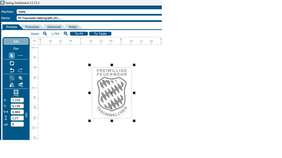

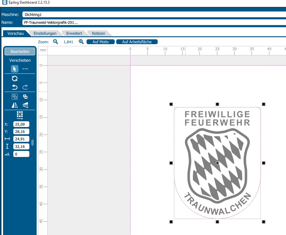

wir haben eine Epilog Fusion Pro 48.
Die Dashboardversion ist zwar nicht die aktuellste, jedoch konnte ich den Fehler bereits in der
Vorgängerversion feststellen.
Beim übertragen von Corel Draw 2021 habe ich immer wieder
das Problem, dass sich um die Grafik ein Rahmen bildet. Die Grafik wird
im Dashboard quasi größer gemacht, als sie im Corel Draw ist.
Somit passt natürlich die Pos Bild links oben nicht mehr, da der Rahmen
die Maße natürlich beeinflusst.
Selbst wenn ich nur die Grafik in Corel auswähle und beim Druck "ausgewähltes" verwende,
macht er den Rahmen.
Die Grafik ist aber nur so groß, wie das sichtbare Bild. Ich bin alle Objekte einzeln durchgegangen.
Der Außenrahmen stellt die größte Größe dar und stellt somit die Außenmaße der Grafik dar.
Ich versuche es heute noch mit meinem Laptop. Dort wurde am Dienstag komplett alles neuinstalliert.
Die komplette EpilogSuite...

Re: Rahmen um Grafik im Dashboard
Verfasst: 28.03.2025 08:18
von Luemmel1543
Hallo Michael,
mach ich gleich.
Ich habe festgestellt, dass es auf meinem Laptop funktioniert.
Hier ist die Dashboardversion 2.2.15.3 installiert.
Der Grund für die zweite Installation war, dass ich am festen Gerät beim Laser
auch manchmal einen JobCrash bei der Übertragung von Corel Draw bekommen habe.
Die gleiche Datei konnte der Techniker von Cameo jedoch problemlos von seinem Laptop aus
drucken.
Deshalb muss ich gerade zweigleisig fahren.
Scheinbar stimmt aber mehr nicht....auch eben das Problem mit der Grafik und den Rahmen.
Grüße
Verfasst: 01.04.2025 07:49
von Luemmel1543
Guten Morgen zusammen,
Rücksetzung getestet.
Leider kein Erfolg.
Andere Grafiken oder Dateien hatten. keinen Rahmen.
Als ich dann die hier eingestellte Datei getestet habe, ergab sich das
gleiche Fehlerbild.
Grüße
