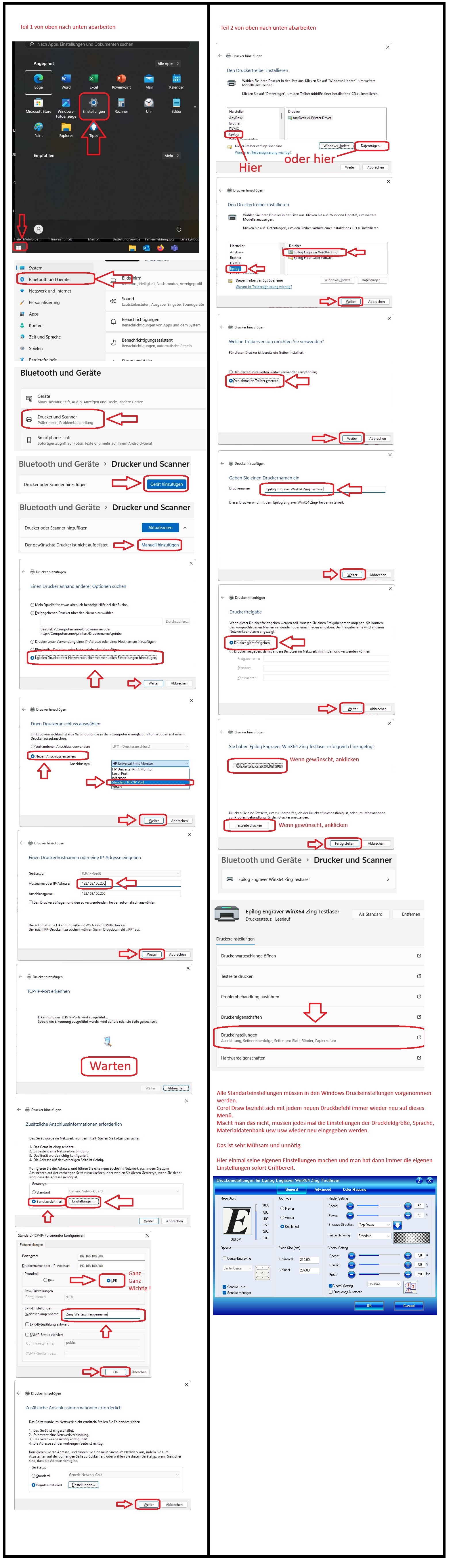

Guten Morgen Thorsten.
Anbei eine Grafik zur Einrichtungen eines Epiloglasers mit dem Druckertreiber, der anstandslos funktioniert unter Windows 11 :)
Epilog Laser einrichten als Grafik.jpg (1.36 MiB) 68373 mal betrachtet
Viele übersehen die Umstellung von RAW ( Seitenformat ( Laserprinter oder Tintendrucker ))
auf das LPR ( Zeilenformat ( Lineprinter z.B. Nadeldrucker ))
Wenn das nicht umgestellt ist, kommt bei dem Laser nichts an.
Wichtig ist auch noch, dass für die Einrichtung als Netzwerkdrucker natürlich die IP-Adresse im Laser stimmen muss.
Auch ist wichtig, dass sich der Laser und der Rechner im selben IP-Adressraum befinden.
Also der Rechner z.b. 192.168.100.199
und der Laser 192.168.100.200
Das Gateway einfach auf 255.255.255.0 einstellen.
Wenn noch Fragen auftauchen, bitte melden.
