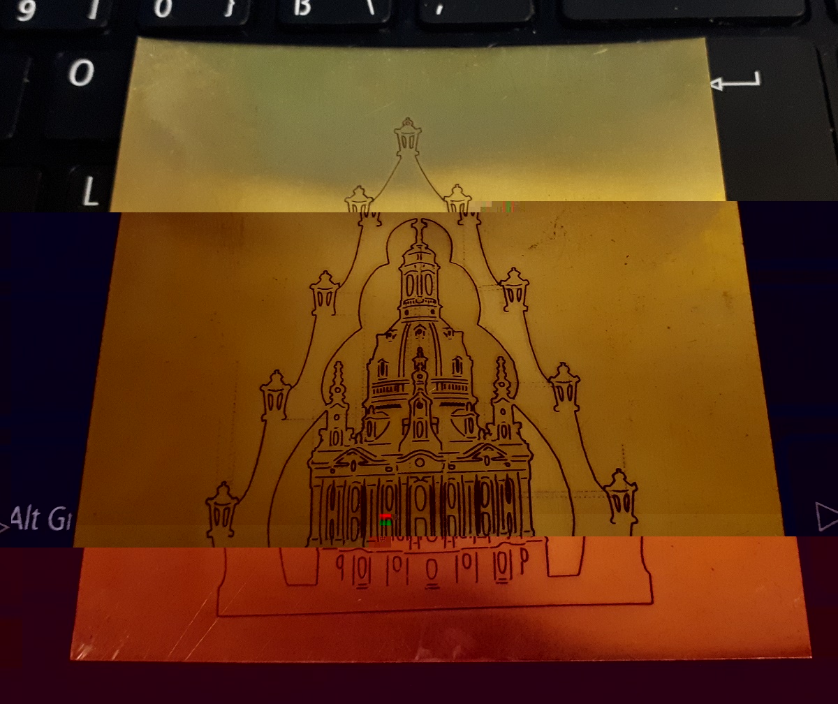

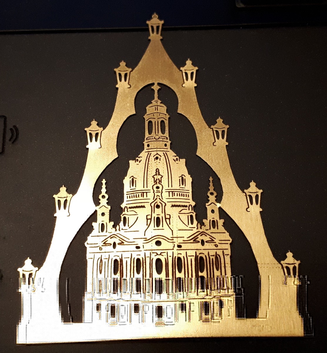

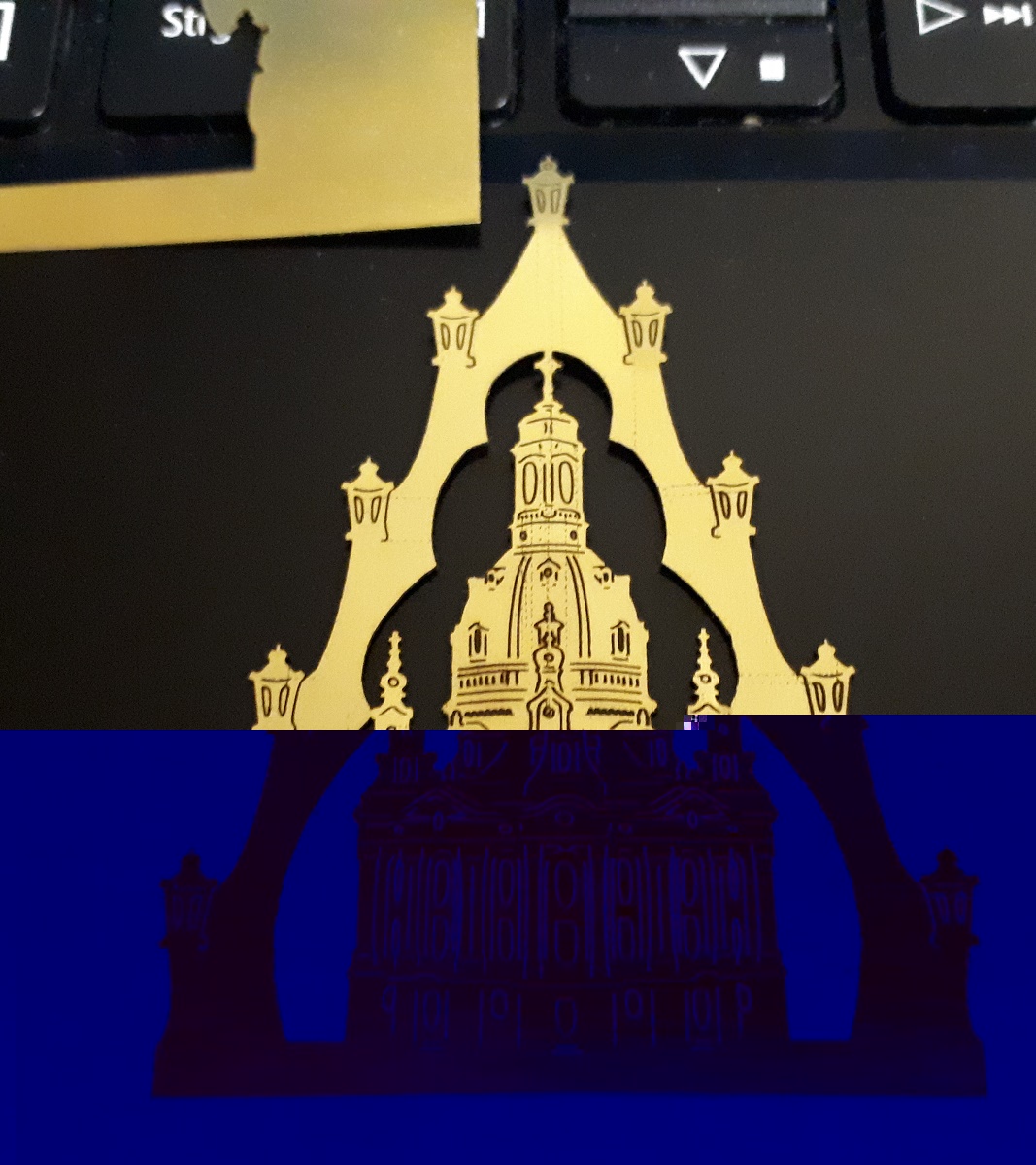

von VDX
Frauenkirche Mini2_kl.jpg (150.98 KiB) 33852 mal betrachtet

... das war mit einem 20Watt-Faserlaser von JPT und einem "Eigenbau", den ich seinerzeit für die Firma Gie-Tec aufgebaut hatte (bin inzwischen woanders).
Bei den JPT-Faserlasern habe ich die Möglichkeit, die PWM-Frequenz bis runter zu 1kHz zu regeln -- die Firmware verringert ab unter 50kHz automatisch die Leistung, damit der Laser innen nicht explodiert ... andere Faserlaser-Hersteller lassen keine PWM-Frequenz unter 30kHz zu.
Die besten "Schnittergebnisse" habe ich bei etwa 2kHz (mit der "automatischen Leistungs-Reduktion" also etwa 3-4Watt mittlere Leistung) und etwa 3x mit etwa 50mm/s drübergravieren ...

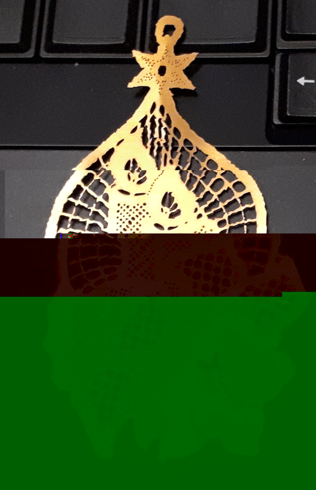

... mal wieder was "weihnachtliches" probiert - ein Baum-Anhänger aus 0.2mm dickem Messing mit dem 30Watt-Faserlaser bei 90% Leistung:
https://www.youtube.com/watch?v=TOmjadN ... e=youtu.be
Das Ergebnis - muß noch mit einer Nadel die Fensterchen herausdrücken:
- und hier nochmal was davor in/auf 0.25mm Federstahl:
https://www.youtube.com/watch?v=A_MNRR8 ... e=youtu.be
- und das Ergebnis (der Streifen ist 10mm hoch):

... Weihnachten ist zwar schon rum, wir gehen eher auf Ostern zu -- hier aber nochmal was "weihnachtliches" ... hab' einen "Brüsseler Spitze"-Fenster-Anhänger von meiner Frau eingescannt und (verkleinert) aus einer 0.2mm-Alu-Karte gelasert:
https://www.youtube.com/watch?v=E_iMh-d ... e=youtu.be
